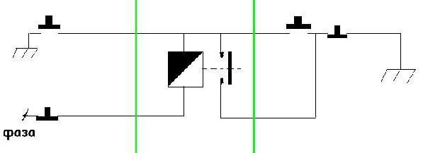

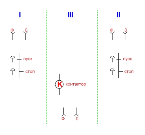

Ето я и обещаната от мен задачка :)
Ситуацията е напълно реална - действието се развива в едно село близо до Русе.
Човекът има кладенец и водна помпа. Иска да си я управлява с контактор и с кнопки пуск/стоп, като единият комплект пуск/стоп е на едно място, другият комплект пуск/стоп - на друго място, а самият контактор - на трето.
Дотук добре.
Проблема е, че от контактора до двата комплекта пуск/стоп има пуснат по един двужилен кабел - т.е зелените пунктирани линии може да се пресичат само от 2 проводника, като контактора трябва да може да се задейства от което и да е място, и да се спира от което и да е място.
На всяко едно от трите места може да се ползва захранване (фаза и нула), а на третотото място, където е контактора, може да се ползват и негови контакти (нормално отворени или нормално затворени)
Е, някой има ли желание да мине по моите стъпки ? :wink:

При всяко натискане на кой да е бутон ще тръгва и спира.
Иначе си е излишен въртел и ще трябват още проводници.

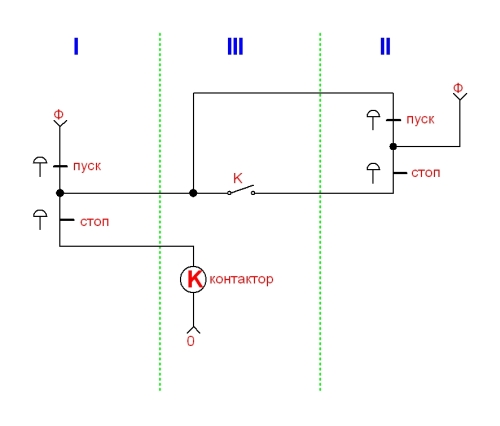

Ами тука ми дойде на ума нещо. Би трябвало да е работоспособно. Да видим как ще се произнесе комисията.
hermit - специалист
Я, някой ме бил изпреварил, сега видях. Озовах се в положението на съветски учен.

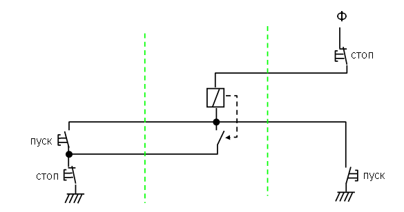

Ето какво беше моето :

hermit - специалист
Верно, че и така може:-)
На последната схема е добре обаче да размениш нулата и фазата - защото ако инсталацията не е монофазна, може да се случи на двете места да идват различни фази. И тогава има ситуации, в които е възможно междуфазно късо съединение. (Примерно помпата вече е включена, а през това време някой безделник натиска левия по схемата бутон "пуск".) Така че една такава дребна промяна малко разширява приложимостта на схемата.

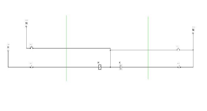

Antonini - специалист
И така може :) Загубих 2 часа докато измисля с какво да я начертая, та накрая взех, че я нарисувах с Paint point-a :lol:

Като порагледах по-подробно схемите, се оказва че тая на @hermit е най-добрата !
Тя изпълнява дори условието, ако има натиснат "стоп" бутон, и се натисне "пуск" от същото място, контактора да НЕ сработва изобщо :wink:
Edit : @Antonini - достигнал си до същото решение като схемата на @hermit, само че изчертана по различен начин :wink:
