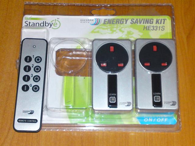

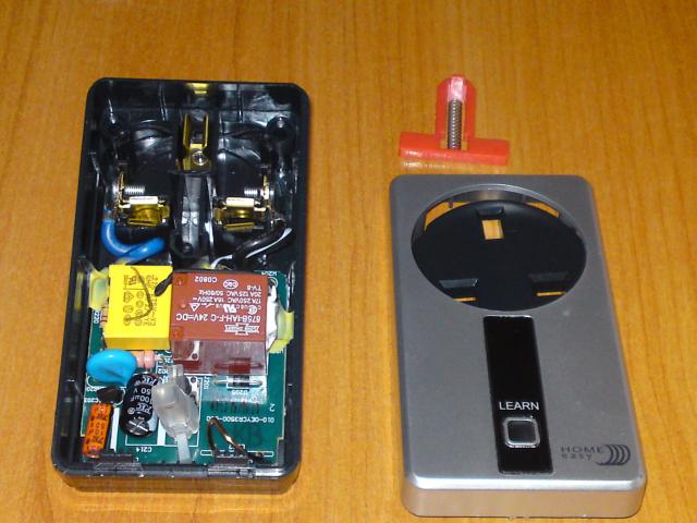

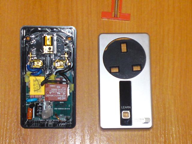

Искам да попитам: Има ли вариянт да се вклучва основното осветление от клуча и от дистанционното.Възможно ли е да се вклучът тези устройства в ел. мрежата,като се има предвид,че кабелите за основното осветление в момента са "открити"?Може ли и от двете места да се вклучва и съответно изклучва осветлението,от клучът и от дистанционното?

Не ми стана много ясен въпроса, но вариантите са следните:
Изхода на модула е с реле и при това положение ако:
- ключа за осветлението се включи последователно на контактите на релето ще се получи следното - трябва да е включен ключа и тогава може да управляваш с дистанционното. Обратния вариант е също възможен - включваш с дистанционното и в зависимост от ключа ще свети или не . В този слючай имаш логическа функция И/and, т.е. за да се случи събитието - трябва да са изпълнени и двете условия.
- другия варинат - реализиране на лог. функция ИЛИ/OR, за целта - контактите на релето - паралелно на ключа. При това положение което и да е от двете ако е включено - лампите ще светят, НО за да ги изключиш трябва да са изключени и двете.
За да имаш пълна свобода, т.е. да се включва и изключва от което и да е от двете - трябва да се реализира девиаторна схема на свързване. Ключа трябва да е девиаторен, а релето в модула да е с превключващ контакт.
Това ли питаше?

По-къстно пред деня ще отида да видя да ли могът да сменят релето.
