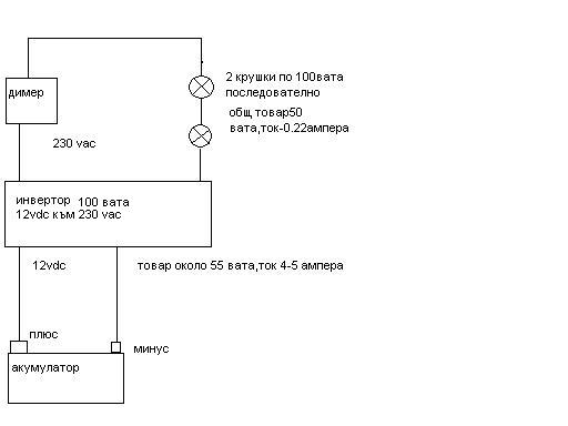

по скоро ти трябва преобразувател от 12vdc към 220vac,след него слагаш димер и захранваш 60 вата крушка

на димера му трябва 220 волта променливо наппрежение за да работи, а ти имаш само 12 и то постояно
ето това на схемата по доло е добър избор, като цена на инвертора ,мисля че има по 50 лева някви китайски , ама пак трябва да се разрови човек, нека и колегите да изразят мнение относно схемата ми
разрядно за акумулатор

Незнам защо си губиш времето и парите ествествено , какви са тия инвертори и димери за да разредиш един акумулатор.
В слуая крушката ти е напълно досатъчна, важното е да следиш акумулатора да не се разреди под 10.5 V под товар. Всички го правят така , аз също разрещдам АБ първо с 4,5А това е до към 11,5V а след това с 2А до 11V по надолу несмея .
Реостата е един мощен потенциометър общо казано :lol:
