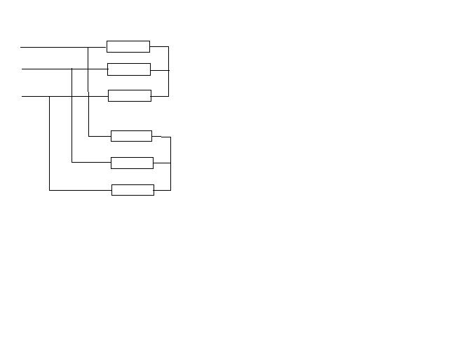

Колеги на работата имам едни трифазни нагреватели два свързани паралелно и мисля че са свързани в звезда. знам и мощността и тока и съпротивлението между фазите ама нещо неми излизат сметките.
Искам от съпротивлението да изчисля колко е мощността.
съпротивлението между две фази по уреда излиза 44.5 ома и незабравяйте че са два паралелно
тока който измерих си беше по сметките за 8 000 (два по 4 000) 11.5 А
напрежението предполагам е около 400 волта

Два нагревателя в паралел с общо сумарно съпротивление 44.5Ω. Сумарна мощност на групата P=U^2/R = 400*400/44.5=3 595W на групата.
Я дай точната схема на свързване, къде се подава напрежението и как е измерено това 44.5Ω. Нещо ме съмнява тази постановка.

явно пропускам нещо съпротивлението съм го измерил с мултицет между линейните проводници( на щепсела)
какво ли не смятах какво ли не чертах и се въртя в кръг
имам и друг често нов и него мерих и на него ми показа 44.2 ома
единственото което не съм погледнал дали наистина с в звезда но утре и това ще направя. Но предполагам 90 процента че са така

Ако ти кажа два нагреватела по 4 киловата свързани на едно захранване
става ли ти ясно?

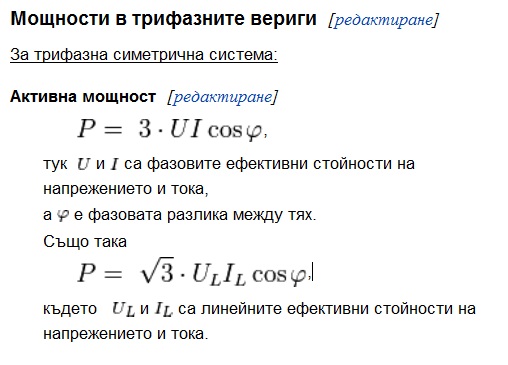

Ето - чети и смятай. Надявам се, че поне закона на Ом знаеш, за да изразиш тока чрез U и R.
Омръзна ми да се занимавам с теб. Kакво значи едно захраване - фаза+0=220 V и две фази = UL = 380V.

Ако не представлява проблем,качи схемата.Успех!
