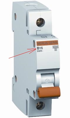

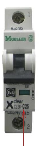

mirk - майстор
totio1973 написа:
25А е мерлен жерен,а 50А мьолер.печката е бг тип Мечта.
За по точен отговор кажи каква крива са предпазителите, това е буквата пред цифрата с номиналния ток. Например С50 или В50 е главния и С25 предполагам е този на Шнайдер. Предполагам ако сложиш на печката един В25 (Мьолер предлагат и за битовите си серии тип В) нещата ще се оправят.
