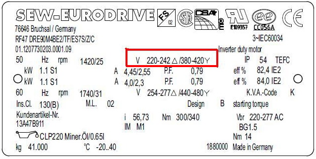

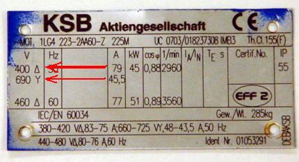

Ето и две табелки за онагледяване:
реално двигател 380/660 съответно триъгълник/звезда при пускане звезда-триъгълник на режим звезда се пуска с понижено напрежение-вместо 3 фази по 380 волта се подава 3 фази по 220 волта-това е за кратко време ,за развъртане,при продължителна работа двигателя ще изгори заради високия работен ток
Kолега, работният ток не е по-голям и няма да изгори, но няма да развие номиналната си мощност. Ако няма запас от мощност, може да изгори, но вече поради претоварване, т.е. съпротивителният момент е > от въртящият Мс > Мв
Ето на първата табелка се вижда, че при триъгълник тока е 79А, а при звезда 45,5А.
