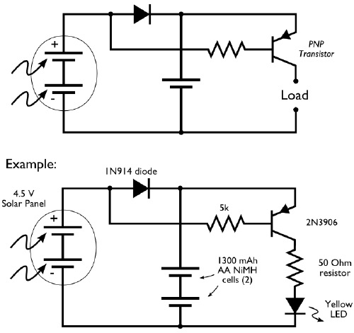

mitkosoft - напреднал
а какво ще кажете за тая схемичка
ecotronic - специалист
mitkosoft написа:
Доста проста схема и същевременно доста хитра идея вместо да се прави фотореле, да се отчита зарядния ток от соларния елемент.
Така, че спокойно можеш да я реализираш.
благодаря за подкрепата само искам да попитам понеже диода ми е 3.7волта и батерията мисля да е 3.7 литиево йонна или 3 последователно свързани никел-метал хидридни с напрежение 3.6В(те са по 1.2 волта всяка) тогава мисля че съпротивлянията от схемата няма да са същите аиде за диода лесно ще му намеря резистора но 5К резистора от схемата какво да го правя да го намалям или увеличавам
sstefanov - майстор
Тази схема не отчита зарядния ток, а се задейства когато напрежението на слънчевия елемент намалее.
Резистора от 5k не е с критична стойност и не зависи от напрежението на батериите. Може да сложиш всякакъв резистор от 5 до 20 килоома.
Правилна е забележката на колегата Стефанов затова, че не зарядният ток а напрежението фотосоларния елемент води до запалването на светодиода.
Относно светодиода, който смятш да ползваш:
Мисля, че трябва да намериш такъв с по-ниско напрежение в права посока. В противен случай ще се получи ситуация при която при малко понижавне напрежението на акумулатора светодиодът ще изгасне. А трябва да се отчете и факта, че върху отпушения транзистор се губят над 0,5 V.
Така че ако зареден акумулатор е с напрежение 3,7 V., светодиодът трябва да е за напрежение под 3 V.
