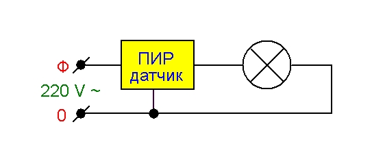

Как е най-добре според вас да се направи осветлението в гараж. Вратата е с дистанционно.
Искам като се отвори вратата да светне лампата..
Май е най-добре с фотоклетка?
Но как е монтира?
Някаква схема или по просто обяснение? Трябва ли да минава през ключ?
Да оставя ли още една лампа да може да се пуска когато искам?
Trifun - специалист
Вместо това може да използва и някакъв краен изключвател, който да се задейства от вратата.
А ключ за ръчно пускане / спиране винаги е добре да има - в случай, че автоматиката откаже :wink:

evil - специалист
Най-добре с датчик колега.При мен датчик съм сложил до самата разпределителна кутия.Фаза и нула му подаваш директно да се захрани а фазата която връща той на връзката ключ-лампа.Така ако нещо се заиграя по колата щракам ключа и той я държи светната
velsi - Почетен майстор
В крайна сметка се дават предложения без да я ясно какво е заданието.
Каква е вратата? Къде се намира лампата? Вътре в гаража, или вън, над вратата?
Защото от това много зависи как ще се изпълни. Ако става въпрос за лампа в помещението, тогава най-добре и лесно е с някакъв изключвател, който вратата натиска в затворено положение. Ако става дума за външна лампа, то тогава е най-добре с датчик за движение, който да има възможност да се шунтира с ключ в помещението, ако искаме лампата да свети постоянно.
