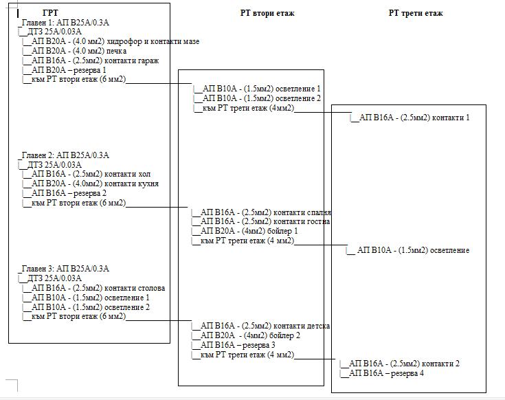

Здравейте майстори!
Предстои ми борбата с ел. инсталацията. Проблема е, че по проект инсталацията е монофазна, а всъщност имам трифазен ток. В електромерното табло на 'енергото' има три АП по 25А и нулевият проводник е свързан със заземителната шина. От там до къщата стига кабел СВТ 3х10+1х6. Как да се процедира от тук нататък? Къщата е на три етажа (1-ви - антре, 'холотрапезарокухня', тоалетна, гараж; 2-ри - три спални, две бани, 3-ти - две спални и една баня). Кабелите, които ще се ползват ще са по проект (трипроводни, осветления 1.5, контакти 2.5, печка и бойлер 4 и т.н.), като най вероятно ще са мостови защото след това ще се маже.
Желая на всеки етаж да има табло.
Може ли някой да даде схема на главното табло на първия етаж и на другите две на етажите с нужните АП и ДТЗ. Как точно да стане разделянето и разпределението на фазите (по етажи ли, по кръгове ли)?
Сърдечно багодаря!

По договор съм с трифазен ток 15КВ ( 3х5 КВ ). Всичко е изградено и до седмица ще ме 'присъединят'. Табло 'мерене' е на границата на парцела. В него на трите фази има главни предпазители по 25А, нулата е заземена (свързана е към заземителната шина). От него до къщата стига кабел 3х10+1х6. Това е. Сега въпроса ми е как да си организирам и разпределя тези три фази за ел. инсталацията в къщата, като по възможност има три РТ (едно главно и по едно на втория и третия етаж). Няма да е лошо да има и един-два трифазни контакта някъде...
Трябва ми схема, подобна на тази (цитирал съм от друга тема във форума), но съобразена с моите особености.

topurov - специалист
Става ли така:
ГРТ
_Главен 1: АП В25А/0.3А
|__ДТЗ 25А/0.03А
| |__АП В20А - (4.0 мм2) хидрофор и контакти мазе
| |__АП В20А - (4.0 мм2) пeчка
| |__АП В16А - (2.5мм2) контакти гараж
| |__АП В20А – резерва 1
| |__към РТ втори етаж (6 мм2)__________________________________
_Главен 2: АП В25А/0.3А
|__ДТЗ 25А/0.03А
| |__АП В16А - (2.5мм2) контакти столова
| |__АП В16А - (2.5мм2) контакти хол
| |__АП В20А - (4.0мм2) контакти кухня
| |__АП В16А – резерва 2
_Главен 3: АП В25А/0.3А
|__ДТЗ 25А/0.03А
| |__АП В10А - (1.5мм2) осветление 1
| |__АП В10А - (1.5мм2) осветление 2
РТ 2-ри етаж
_от Главен 1
|__към РТ трети етаж (4мм2)_______________________________
_от Главен 2
|__АП В16А - (2.5мм2) контакти спалня
|__АП В16А - (2.5мм2) контакти гостна
|__АП В20А - (4мм2) бойлер 1
_от Главен 3
|__АП В16А - (2.5мм2) контакти детска
|__АП В20А - (4мм2) бойлер 2
|__АП В16А – резерва 3
|__към РТ трети етаж (4 мм2)_______________________________
РТ 3-ри етаж
_от Главен 1
|__АП В16А - (2.5мм2) контакти 1
_от Главен 2
_от Главен 3
|__АП В16А - (2.5мм2) контакти 2
|__АП В16А – резерва 4
Къщата е еднофамилна, семейство с две деца. На първо време топла вода от бойлер, след това от камина с водна риза и слънчев колектор. Отопление - първо 'чудо', след това въпросната камина с водно подово.
Ето и малко по-нагледно какво измъдрих днес:
