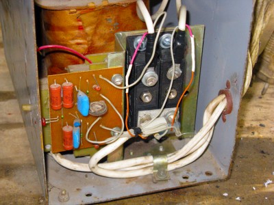

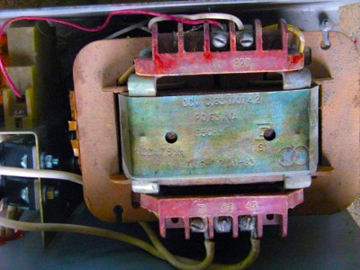

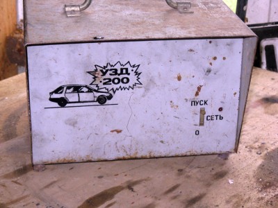

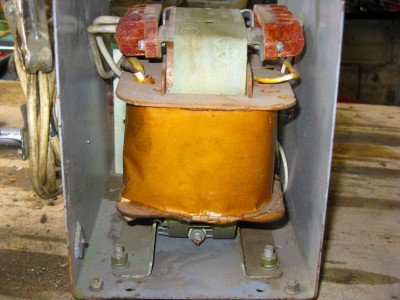

Имам едно руско пусково за автомобил, което за съжаление никой в страната не можа да поправи. Не му работят електрониките, а трансформатора казват, че бил "железен" и работи перфектно. Чудя се дали не може да се преправи да си захранвам винтовертите, че от 3-4 нито един не остана със свястна батерия. Някъде четох, че за винтоверта трябвало доста ампераж, тоест по-специално захранване. Качвам няколко снимки на трансформатора. На винтовертите нямам, но да приемем, че са 18V.

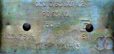

еми той трафа е 220 първична и вторичните 36 и 42 волта
инъче е достатъчно мощен-0.63ква
на теб ти трябват 18 волта..........можеш да развиеш половината намотки на вторичната,т.е. да намалиш вторичното напрежение
за изправител си взимаш една грец-плочка kba5010 с радиатор
и гледай да не обуркаш плюс и минус че ще изгори плавното пускане на винттовера
