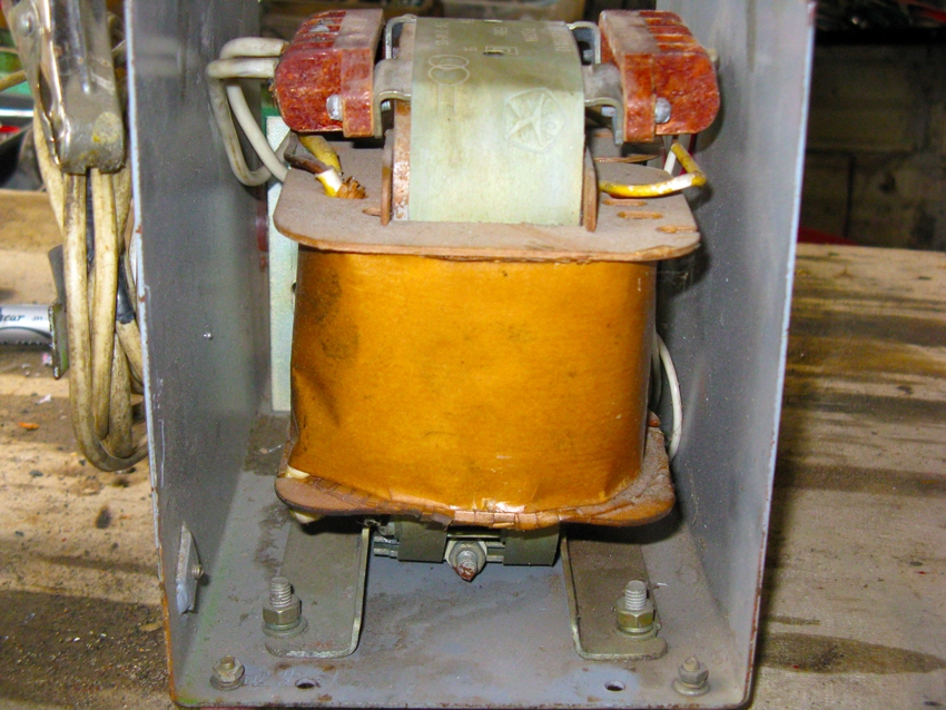

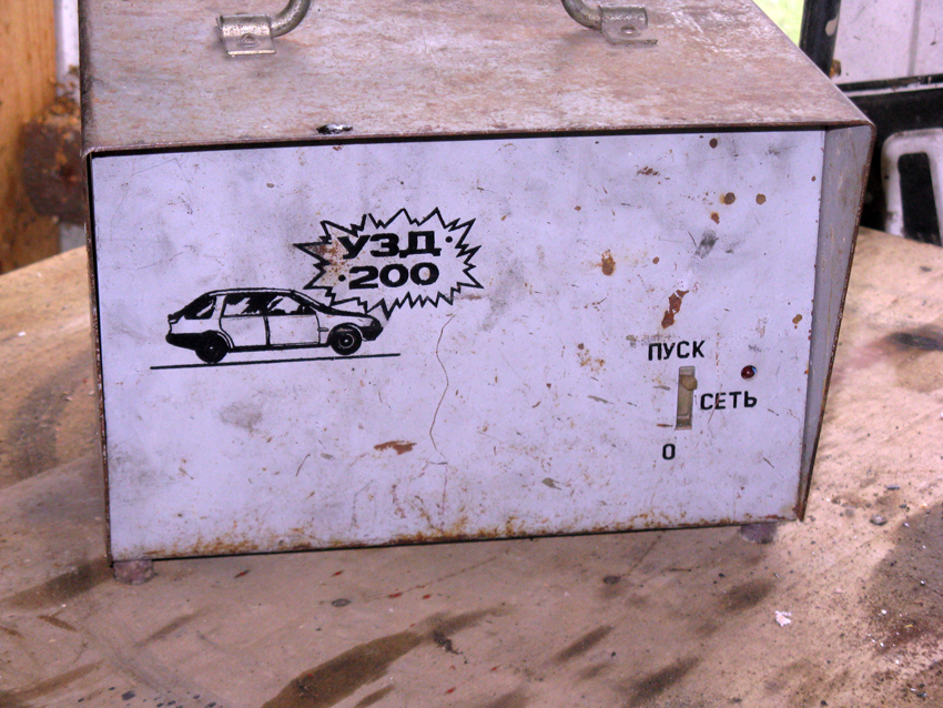

Имам едно руско пусково за автомобил, което за съжаление никой в страната не можа да поправи. Не му работят електрониките, а трансформатора казват, че бил "железен" и работи перфектно. Чудя се дали не може да се преправи да си захранвам винтовертите, че от 3-4 нито един не остана със свястна батерия. Някъде четох, че за винтоверта трябвало доста ампераж, тоест по-специално захранване. Качвам няколко снимки на трансформатора. На винтовертите нямам, но да приемем, че са 18V.

еми той трафа е 220 първична и вторичните 36 и 42 волта
инъче е достатъчно мощен-0.63ква
на теб ти трябват 18 волта..........можеш да развиеш половината намотки на вторичната,т.е. да намалиш вторичното напрежение
за изправител си взимаш една грец-плочка kba5010 с радиатор
и гледай да не обуркаш плюс и минус че ще изгори плавното пускане на винттовера
пп сега се сещам че може да пробваш с димер/регулируем ключ за осветление/ свързан в първичната намотка-намаляш димера докато на вторичната не получиш желаното от теб напрежение
ако се получи трябва на димера да му махнеш врътката за регулиране за да не вземе някой да го усили
инъче на винтоверт бош 12-14 волта при максимално натоварване дърпа до 30 ампера

Да, първичната е входа на 220, а вторичната не е с по-малък ток...с по-голям е, напрежението е по-малко...греца е след вторичната :), а за винтовертите-между 8 и 10 А, това, което го имаш ще те устрои добре.

e това 30 ампера аз го казах,понеже съм мерил тока на винтоверт бош ,не помня колко волта беше за това писах 12-14,като тока беше на вторичната намотка на трафа,при нормална работа тока е 10-20 ампера,а катоо е на максимална степпен за завиване и максимално натоварване отива на 30 че и повече ампери
надявам се ви е ясно че има разлика между кучите марки и по качествените-т.е. на бош са по мощни моторчетата-от там и по голяма консумация на ток
на колегата трафа е 0.63 ква което е около 630 вата,т.е. при 36 волта максималния работен ток на вторичната е 630/36=17.5 ампера,и това е за продължителна работа,така че пикови стойности по 30 ампера няма да са му проблем на този траф
