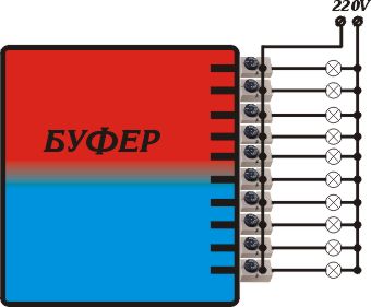

Буфера се пълни от горния край с гореща вода. Той ще е на третия етаж, а искам на първия да следя докъде е пълен. Познанията ми обаче стигат само до тази схема. Това са 10 терморелета с изнесени датчици в буфера, настроени да дават верига при достигане на 35°С. По този начин мониторинга би струвал около 300 лв. 25 лв е релето + кабели + лампи. Предполагам, че има по-интелигентни решения и ще съм благодарен, ако някой сподели.

При всички случаи схема с термистори и светодиоди ще е в пъти по-евтина , но тези които са по-напред с материала дадат някоя по- елементарна схема на това , което е между термисторите и диодите :wink:

Най-просто на местата на терморелетата се слагат термистори, а на местата на лампите светодиоди, а на мястото на 220 волта, изправител съобразно съпротивленията на термисторите, като се съобразява при покупка, ако има избор, да бъдат с възможно по-малко съпротивление, за да се ползва изправител с по-ниско напрежение, за да разсейват по-малка мощност терморезисторите.

Може евентуално да се направи схема от рода на тая от картинката.
http://www.picvalley.net/v.php?p=u/2154 ... 6ih1dB.JPG
При буфера е частта от схемата, на която пише горе. За датчици за температура може да се ползуват подходящо монтирани LM335Z. Може да се използуват компаратори LM339 - те са по 4 в една схема. Индикаторните диоди са долу. Отдолу се подава и захранване - примерно 12 волта.
Между долу и горе могат да се пуснат два кабела UTP.
Разбира се вероятно на място ще възникнат подробности.Ако точността на температурата не е кой знае колко съществена системата вероятно ще може да се настрои с достатъчна точност и на масата.
Не знам как ще стое въпроса с границата между топла и студена вода - тя едва ли ще е много ясно изразена - вероятно ще трябва да се преценява на място на каква температура да сработват датчиците.

Когато давах съвета, имах предвид електроника, която да управлява светодиодите в ключов режим, но идеята на фбр е по-добра, защото ще дава и приблизителна представа за тумпературата . Нещата в буфера няма да са чернобели и предполагам, че няма да е все едно дали температурата в целия буфер е 37 или 87 градуса. И в двата случая светодиодите/лампите ще светят ако работят в ключов режим.

Ако не ти трябва да следиш с точност каква е температурата на водата и по един диод ще ти върши работа. С увеличаване на температурата диода ПОСТЕПЕННО започва да свети по-силно. Трябва ти един диод за еталон, който да свети постоянно с интензитета с който биха светили светодиодите , когато водата е напълно загряла. Със сравняването ще разбереш в най- горната част дали е достигната температурата или водата е само топла. Реално няма да има рязка граница докъде ти е загряла водата , а информацията ще е по-пълна - ще виждаш куде доколко е загряла спрямо интензитета на светене. Скоро не съм се занимавал с електроника и е възможно да има и светодиоди , които да светят различен цвят в зависимост от подаваното напрежение. Тогава ще е съвсем илюстративно доколко е загрят!
