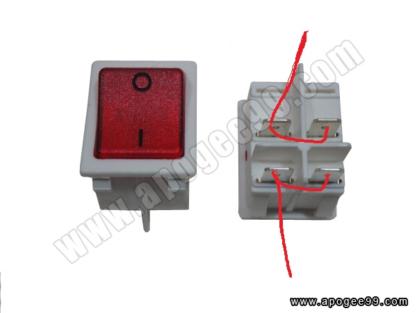

Наложи ми се да превърна ръчен циркуляр във фиксиран такъв и съответно да го монтирам на маса. Реших обаче, че ще е хубаво да има поне минимална защита и исках да го свържа с превключвател и стоп бутон. За жалост обаче нямам опит в тази сфера и имам нужда от вашата помощ :)
Първо да уточня, че разполагам с трижилен многослоен кабел с гумено покритие, 2.5 кв.мм. Препоръчаха ми да не ползвам многожилен, тъй като в системи с вибрации съществували проблеми. Можете ли да дадете мнение по този въпрос и евентуално препоръки за кабел? Става дума за ръчен циркуляр 1200W. Нивото на вибрации не мога да коментирам в момента - има го описано в книжката някъде.
Закупих стандартен защитен превключвател и стоп бутон. На тях обаче има изписани неща, които не разбирам безкрано (прикачил съм снимка с примерното свързване, което съм направил):
Превключвател:

https://goo.gl/photos/yxY1VptGcqSgwWvXA
До колкото можах да се информирам NO/NC защити най-просто означават, че единия тип пропуска ток при натиснато състояние, а другият - обратното, нали?
Въпроса ми е има ли значение последователността при свързване? Цифрите 1-2 и съответно 3-4 имат ли някакво значение? Също така правилно ли е примерното свързване, което съм направил и ако не - някакъв съвет относно кое трябва да променя?

Аз бих написал в инфото си и града.Е,не е задължително,но е желателно.Може някой колега от форума да има желание и възможност да ти помогне. А иначе-ако искаш дай по добри снимки,да се види задната част на елементите,че тези цифри така 1...4 нищо не значат.

Според мен трябва и контактор/реле. На контактните групи пише 240V-3A, което е под необходимото за циркуляра
това наименование ме смущава "защитен превключвател"
Помощни контакти или известни като микропрекъсвачи,или ... даже като "ШАУ-БАУ" :-D или..., но чак защитен и то превключвател
ПОМОЩЕН КОНТАКТ EL02-BE 102 1НЗ ЧЕРВЕН
НЗ означава нормално затворен контакт - осъществява постоянен контакт в електрическа верига, докато не му се окаже физическо въздейстие/натиск/ за прекъсване на контакта
означение на клемите му за свързване 1 и 2
ПОМОЩЕН КОНТАКТ EL02-BE 101 1НО ЗЕЛЕН
НО означава означава нормално отворен контакт, който в спокойно състояние прекъсва електрическа верига, докато при физическо въздейстие /натиск/ осъществява контакт в електическата верига.
означение на клемите му за свързане 3 и 4
Многожичният проводник е за предпочитане пред едножилния при евентуални вибрации.
Последователността на свързване 1-2 или 2-1 съответно 3-4 или 4-3 няма значение.
Важното е това,което е писал колегата nbr, че номиналния ток от 3А/240V на тези микропрекъсвачи не отговаря на номиналния ток на мощност 1200 W. Предназначението им е за оперативна верига или за консуматор с по малка мощност. Т.е не могат да се включат директно във силовата верига за захранване на твоя ръчен циркуляр.

Трябват ти два бутона-пуск/ с НО контакт/,стоп/с НЗ контакт/,контактор мин.за 10А с поне един НО контакт-за блокировка на пуска. Евентуално подходяща термична защита последователно на контактора и вързана към оперативната верига. Ако не хващаш добре ел. задвижванията,по-добре потърси някой от бранша,да ти ги върже. :partyman:

@fikata - благодаря за разясненията. Написах "минимална защита", тъй като както вече споменах циркуляра е ръчен и съответно механизма за пускане е със стандартен предпазител и е необходимо постоянно да се държи с ръка, или се самоизключва. Тоест ще се наложи по някакъв начин да застопоря спусъка, което означава, че ще заработи в момента, в който е включен в мрежата и ще спре да работи само, ако бъде изключен от нея. Може би не съм се изразил особено коректно и по-правилната дума е "удобство" и "минимална превенция" срещу инциденти, като най-вече разчитам на стоп бутона, а превключвателя (отново се извинявам за термина) е по-скоро за удобство.
@Andri01 - Извинявам се, но не успях да разбера отговора Ви. Защо са двата бутона (НО)? Не разбирам и много термина "НО контакт", но предполагам се включва в този контактор (No 13 и 14?):

Най-простия за изпълнение начин. Елиминираш пусковия ключ на машината и двата края ги прекарваш през обикнавен ключ за бойлер 16А.
Andri01 - майстор
Този контактор ще стане. Бутоните са по 1: един НО за пуск,последователно на него се включва НЗ/ стопа/. Другия КОНТАКТ/ не бутон!/ ,е от контактора и се включва паралелно на НО "пуск"/ така го шунтира при работа- за самозадържане на контактора/. Термините : НО-контакт ,който в неработно/не натиснато/ състояние е отворен-т.е. не дава верига-3/4, зелен. НЗ-контакт в неработно/ненатиснато/ състояние е затворен-дава верига-1/2, червен.

Малко ме притеснява свързването, тъй като за пръв път се сблъсквам с контактори и не разбирам техните контакти :) До колко е опасна схемата, която crez предлага (благодаря за предложението - звучи ми разумно :)) ?
nbr - специалист
Предложеното от crez е удачно и лесно. Трябва да сложил кабелни обувки, които да са добре стегнати. После трябва и да изолираш.
Ако те устройва с такъв ключ можеш да захванеш постоянно бутона на циркуляра със свинска опашка и да използваш удължител с ключ.
