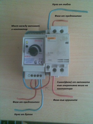

Май не съм първия с проблем в осветлението,прочетох 2-3 подобни теми,но никъде го няма този автомат,до сега карах с тея от нови пазар,но карат по 6 месеца и айде 25 лева за нов.Купих си от Intiel,обаче не ми стига акъла как да го свържа,схемата е малко неясна http://www.intiel.com/ace_bg.pdf схемата е същата като на АЦЕ 1.Иначе имам основни познания аз си слагах предния ключ пак с 4 проводна инсталация ама на него означенията си бяха съвсем ясни фаза и нула постоянни от таблото сигнал от ключа и сигнал от релето,а този нещо ме шашна.Проверих всички ключове няма такива,които дават постоянна верига няма и с глим лампи всичко по тях е в ред проблема е автомата.
1 от релето към лампите
2 фаза
3 нула
4 от бутона
