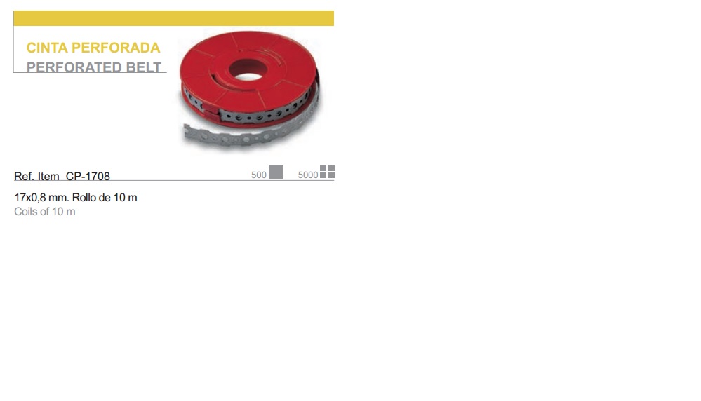

MIRO_073 - майстор
Поне кажи какво сечение е това СВТ за да получиш по-точни отговори?
Може с това
Без име1.jpg (37.68 KиБ) Видяна 2692 пъти
valentino76bs - майстор
4X6 , а тази лента каква е?
jekasus - майстор
valentino76bs написа:
http://obobettermann.bg/perforirana-mon ... -2083.html
