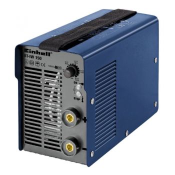

Аз пък ползвам тая нескъпа животинка. Ами като ми се налага да правя по 2-3 заварки в годината...
Струваше 200лв преди 3-4г. Тежи около 5кг. Работи си отлично.
