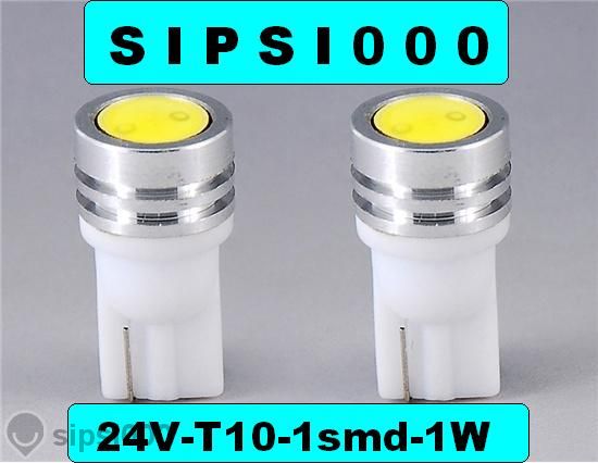

Здравейте ,имам две помпи които източват отпадни води.Управляват се с три поплавъка.Таблото го разчоплих малко преди повече от 30 години е но е много кадърно направено с хубави елементи.Идеята ми е да сложа някакви лампи или свето диоди който ще ми сигнализират дали дадения поплавък е включен ,понеже много често дефектират или се цапат с мизерии и не включват и не мога да разбера и трябва все да меря и т.н. В таблото видях един траф от 230/24 и всички контактори таймери и релета са на 24 в. АС.Трите края са общи и директно към 24-те волта а другите отиват най вероятно към бобините или някакви оперативни контакти...та какво да му измисля по една глимка или диоди ,грецове и т.н.
novgradski - специалист
Сложи му по една автомобилна крушка 24V успоредно на бубинките или

shotik - майстор
Щом има 24 волта,вземи от магазини за авточасти плафончета за допълнителни лампи които се слагат на камиони и лампи за 24 волта и ги връзваш минус към обща клема на минус,а другия проводник към всеки проводник от поплавъците за ниво .Къде ще ги монтираш е по твой избор.

Успоредно на бобинките :? ,искам да разбера самия поплавък дали работи ако са успоредно на бобинките преди това ако минават през някакви оперативни проблемни контакти няма как да ми дадът вярна индикация.А аз искам да знам самия поплавък дали работи ,така че това не ме устройва.

Как на минус то е 24 в АC .И с тея лампи няма ли да мъждукат вероятно минава през бубината на някой конт.р. и ще затвори веригата.

Дори да не е прав ток,то едната клема от кабела е като обща ,като минус,другата е като плюс и от нея се разпределя към различните уреди в таблото.това е принципно ,правиш опит едната жица на лампата да я вържеш към идваща от поплавъка жица и като знаеш ,че той е затворен,търсиш къде да прикачиш другата жица на лампата и като светне,виждаш къде е общ минус/условно го приемаме така/.Но мисля ,че някой от поплавъците трябва да е с нормално затворен контакт и при определено ниво ,той ще изключи и лампата ще гасне.За лампи ,които се слагат в плафончета са към 5 вата /габарити на камион/ и ще се вижда достатъчно .
