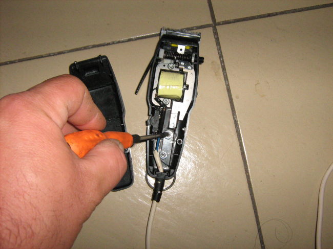

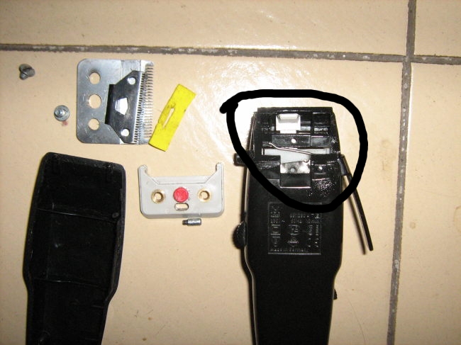

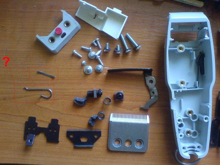

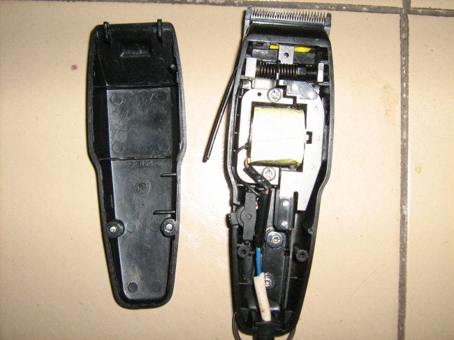

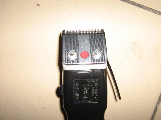

Та имах една машинка за подстригване Moser type 1400. Нещо не беше наред, реших да я разглобя и да отстрана дефекта. За моя глупост забравих да снимам преди разглабянето.... кое къде е и.т.н. Открих повредата, един сегмент се беше разкачил... доразглобих я цялата за да я почистя. И ето сега идва моят проблем, който се изразява в следното: Не мога да я сглобя поради факта, че не знам мястото на 2 от сегментите или по точно казано забравих да скицирам и заснема сегментите на машинката преди самото разглабяне.

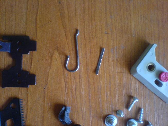

В приложените файлове съм оградил с червено двата елемента на който не знам местата. Ако някой има някакви идей моля да ги сподели Ако съм объркал раздела моля да бъда извинен и темата незабавно да бъде преместена от модераторите в подходящия за нея раздел.
velsi - Почетен майстор
Според това, което виждам на снимката детайла, който е като скоба е пружината на палеца, който се стиска отстрани на машнката. Другото е някаква ос, възможно да е пак от същия детайл. Направи още снимки, по възможност в полусглобен вид. Сглоби каквото се сещаш и снимай.
Vancata - напреднал

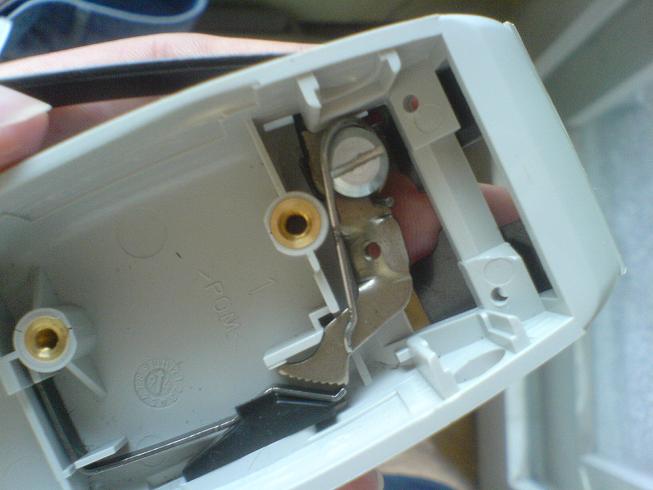

Оказа се прав. Само не знам как точно влиза под болта, пробвах да го напасна по 2-3 начина но все нестава. Също така не се досещам къде точно "контактува" другия край на пружиниращия елемент.
Напсавах го по двете страни, зад болта или зад пластината в която влиза болта. Идва късо и не може да даде контакт и да опъне палеца. В смисъл не знам къде точно трябва да опре за да даде пружиниращия ефект, който би трябвало да прави.
Закривената под прав ъгъл, къса част на пружината пробвай да вкараш в малкия свободен отвор на палеца. Възможно е заоблената "U"-образна част на пружината изобщо да не влиза в болта, както ти се опитваш да я монтираш. Може да си е свободна, а другия край да опира някъде по корпуса.

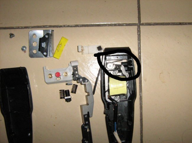

Wishmaster-ruse - специалист
Така като гледам тази кривата пружина си я обърнал обратно
кривото зъбче трябва да опира във рамото а другият край е някъде по корпуса евентуално. И ще е добре да сложиш режещата двойка и останалото за да налучкаш местата и начина на поставяне на тези два елемента.
На полу празен корпус няма да намериш решението ако не са пригодени да стоят на корпус тези пружини.
А малката час би трябвало да пружинка която да притиска ножовете един към друг.

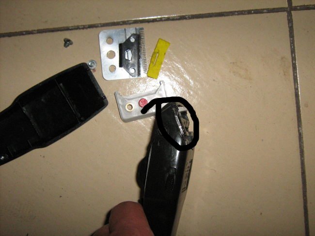

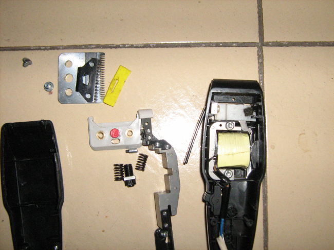

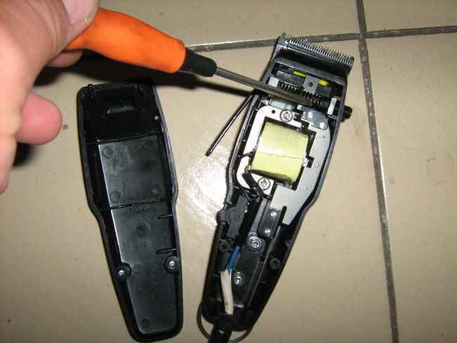

Съжалявам за забавянето - едва днес успях да я погледна :wink:

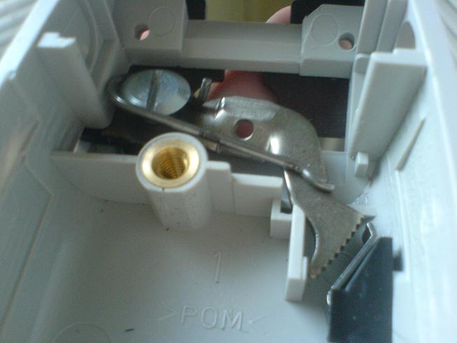

Мъчил си се да поставиш пружината наопаки :wink:

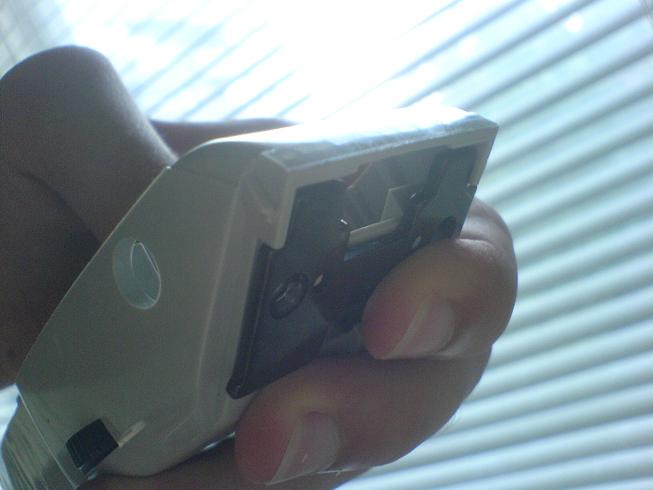

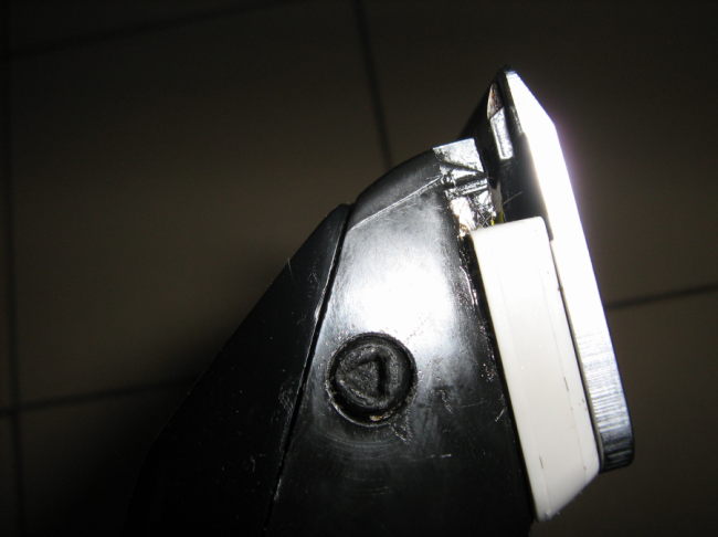

Поствам малко снимки , на които съм оградил правилното й положение и страничната пружинна пластинка , която , ако е неправилно поставена или липсва , машинката няма да реже :wink:
докера - специалист
Още снимки :wink:
