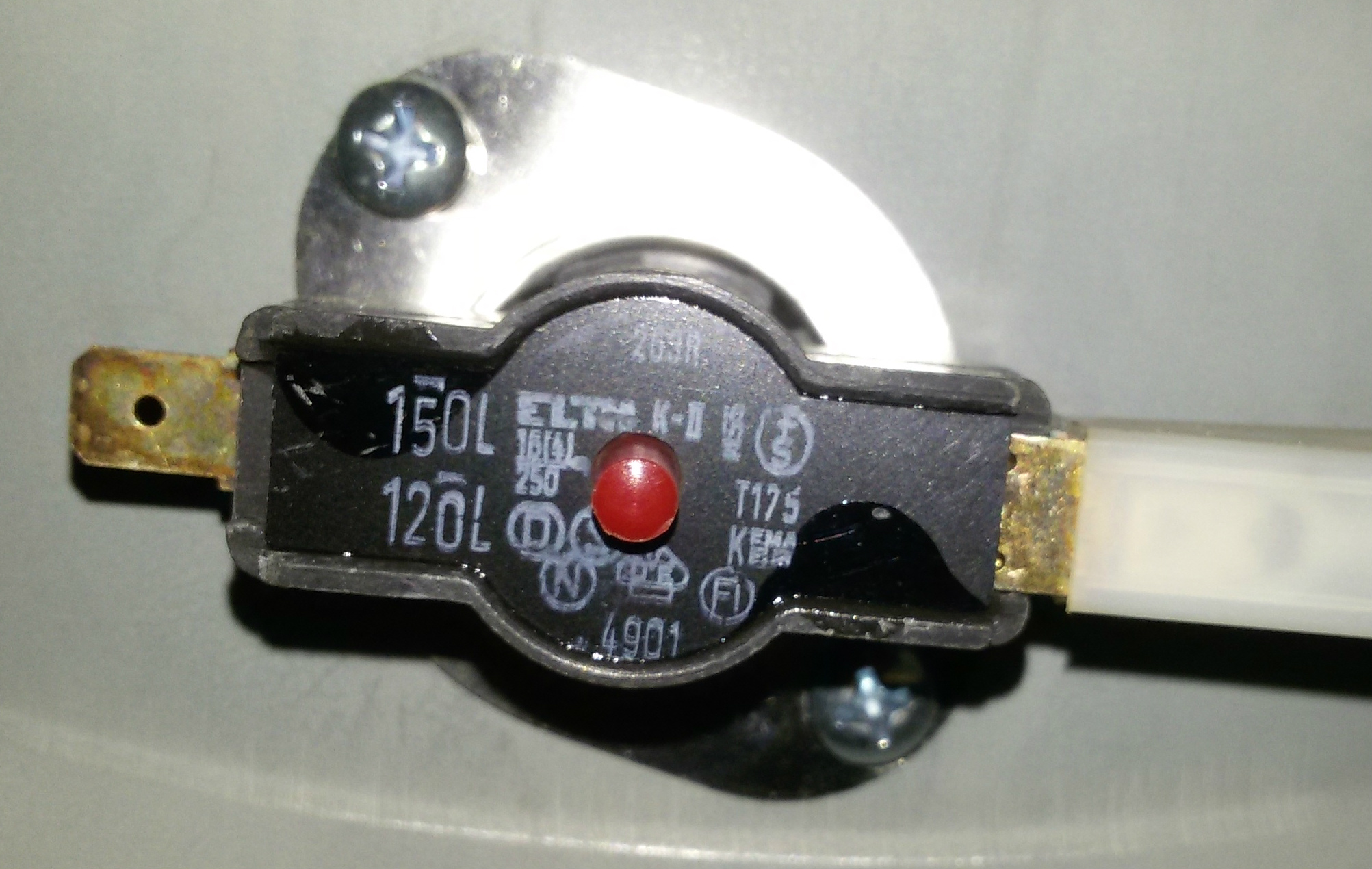

Купих преди месец сушилня за дрехи Горение втора употреба. На няколко пъти, но не винаги ми изключва крайната термо защита Свалих я замерих я, изключва точно на 185 градуса. Не знам дали е нормално-при маркираните стойности на нея.
Има и друг термостат, който е преди нагревателя И него съм го замервал изключва точно на 130 градуса и на 110 градуса включва пак.
Възможно ли е някой от тези датчици да се е....ва от време на време, понеже както казах не изключва всеки път - или да търся някъде другаде проблема.
Кондензатора отдолу е чист няма мъх и други боклуци. Отделена е отгоре и отстрани по на 10-15 см, отдолу съм вдигнал крачетата на мах. понеже отдолу взема въздух.
Ако някой се е сблъсквал с подобен проблем да споделя.
Поздрави.
P.S. За първи път качвам снимки дано съм се справил.
