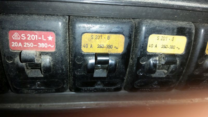

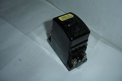

Единственото инфо което намерих в нета е, че е АББ. Интересуваме обаче кривата на изключване(на жълтия S 201-G). Дали някой е виждал подобно нещо ?

S201-G CIRCUIT BREAKER SW 2 P 250/380 VAC
Попитах старият шеф на ABB България , ще провери , но по спомени каза че :
-В крива - Отговаря на G
-C крива - Отговаря на L
-D крива - Отговаря на Z

Апартамента ми е захранен с 3х230волта с 3 от тези предпазитела. Те са преди електромера и естествено са пломбирани. Дано не е крива Б, че избягаха 250 евра :-D за смяната им.

Много стар модел са , 1970-1977 г. ,питаха ме откъде съм ги намерил :mrgreen: . Сериите отговарят на това ,които съм ти написал.
Нямам идея защо ще ги сменяш и то ти , но мисля ,че те са собственост на дружеството ,което ти доставя електроенергията и би трябвало да ги смени то ,при това за своя сметка (ако прецени ,че е необходимо или ако искаш да повишиш мощността на захранването си ).

Преди няколко дни, тостера даде фира и освен предпазителя на кръга падна и един от тези на снимката(в мазата и трябва да се слиза до долу), нямам голямо желание да ги сменям, защото ще сложат 3Р вместо 3х1Р, в момента, ако един падне все още имам ток на кръговете които са на другите два, но е видно, че са доста стари, и не се знае дали сработват добре. :?
-Щом е отпаднал значи сработва ......... :-D Не пипай нещо ,което работи .. :) :) :)
-Новият триполюсен може да е пак серия B . Зависи от правилниците на държавата в която живееш ,щом веднъж е сложен от такава серия може и да повторят и тогава от трън та на глог. =D>
