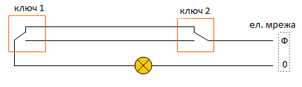

Здравейте! Имам релета srd-05vdc-sl-c, които управлявам от Raspberry pi и включвам/изключвам светодиодна лента, настолната ми лампа и др. от телефона. Въпроса ми е как да направя девиаторно свързване между едното реле и ключа за осветително тяло, което е на 220V

Какъв е ключът на осветителното тяло 220V? Нещо ми се губи идеята на девиаторно свързване на дистанционно управлявано реле и нормален електрически ключ ( вероятно може и да има ситуация в която такова свързване е полезно).
hidrazin
- Мнения: 27184
Е ами явно питащия иска да управлява ламбата/лентата и от телефона и от ключът.
За целта ще трябва да смени съществуващия ключ на ламбата с девиаторен.
Ако е нормален може да не го сменя, но ще трябва да добави реле което да се управлява от ключа.
Пък това реле да е за 230 волта ... Абе само ще си усложни живота. Да си слага един девиаторен ключ.

moimoimoi написа:а от къде ще знае девиаторния ключ в какво положение е ?Ще знае като я вижда.
той може да си мисли че е включил лампата а в същото време да я е изключил
Примерно - имам вила. Отивам си там по тъмно. Още от колата си пускам ламбата/ламбите в двора пред къщата.
После като си тръгвам пак си ги гася чак когато съм вече в колата.

Gnus написа:Можеш да замениш ключа с бутон и да го пуснеш и него през распберито.+1..Така е най-добре особено когато искаш да гасиш и святкаш от различни места в стаята понеже можеш да сложиш n-брой пушове..
- Мнения: 2
Да, като цяло идеята ми е да управлявам ламбата от ключа и от релето. Та като цяло, ще свържа фазата към общия на релето, а другите 2 извода ми отиват към девиаторния ключ. Прикачам снимка за да потвърдите логиката ми

Ми така трябва да е.
