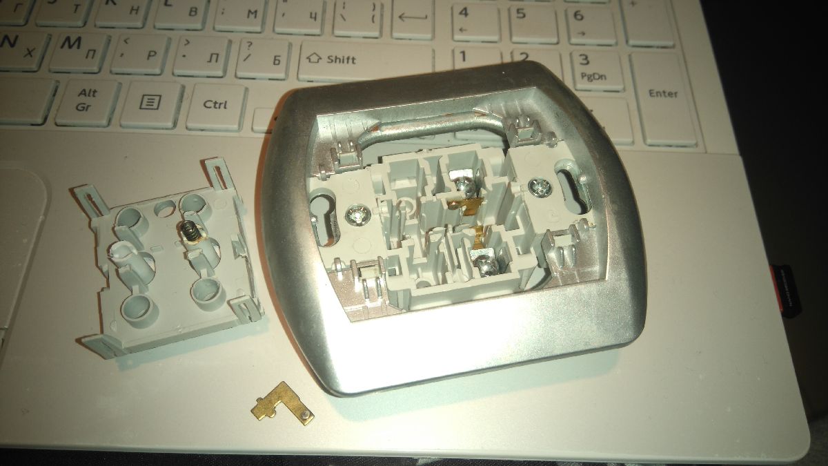

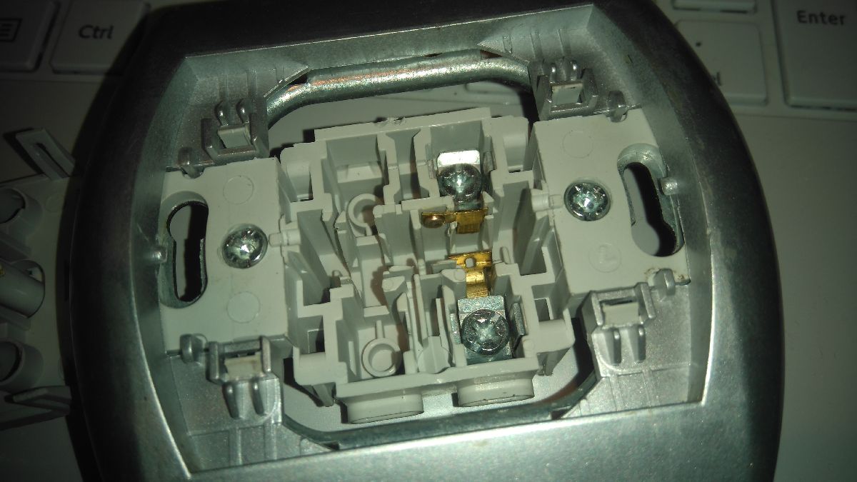

.Пластината дето е паднала хващаш я за пъпката нагоре да сочи като буквата L точно както я виждаш.От долу на тази буква L израстъка го слагаш в дупчицата на долната пластина на снимката.При това положение двете пъпки трябва да са в една линия.След това това горното пластмасовото с пружинката го слагаш отгоре така че във пружинката да влезе горния израстък на тази буква L той е малко по голям.Пластмасовото трябва четирите ми краища да щракнат във четирите чопа на ключа.Ако си сглобил всичко правилно ще стане.Ако ли не нов ключ.
toolegittoquit
- Мнения: 2860
Тая пластинка е от страната на едната клема и ключа при включване/изключване я бута и затваря веригата. Имам усещането, че още нещо липсва на тоя ключ.
krasi92
- Мнения: 2915
На пружинката трябва да има едно щифтче пласмласово или метално и ако си го загубил отивай за нов ключ.За събиране обратно трябва да съвпаднат двете пъпки една с друга ама като гледам май е за боклука.Този ключ е бил нов някога с тази счупена пластмаса.

toolegittoquit написа:.... Имам усещането, че още нещо липсва на тоя ключ...и според мен е изхвърчало едно щифче,на което една част от него влиза в пружинката ,а другата е "продължението"на пружинката и е заоблено (имитира сачма)...

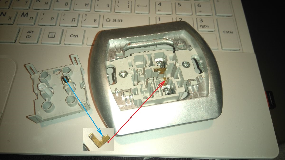

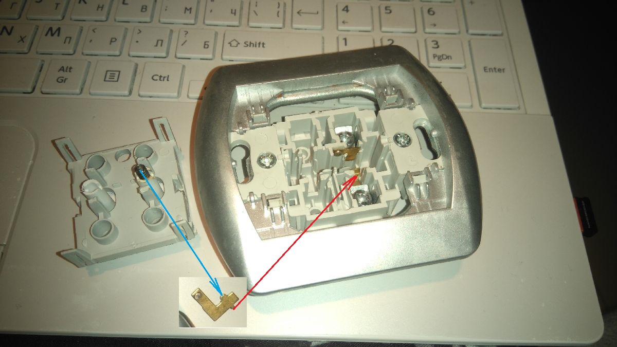

Пластината я завърти както съм я завъртял на снимката така че пъпката да сочи нагоре.
Сложи я там където сочи стрелката така че като се накланя да може двете пъпки да се срещат една с друга - да правят контакт.
Тази пластина се движи свободно.
После внимателно надени пластмасата с пружината така че пружината да се надене на онзи издатък към който сочи синята стрелка.
Така при натискане на пластмасата въпросната пластина в единия случай ще се опре в другата и пъпките ще направят контакт.
В другия случай ще се отдалечи и ще прекъсне веригата.
Искат се малко "ръчички" и може да не стане от първия път. Няма как да обясня по-подробно...
P.S. В някои ключове наистина има една пластмаса между пружината и пластината.
В други няма. Ако си сигурен че нищо не си загубил сглобявай.
То не пречи и да опиташ де.
