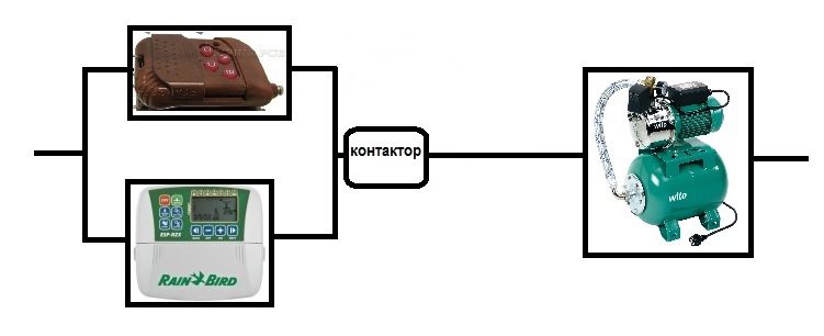

Искам да си реша проблема с постоянното ходене до таблото за включване и изключване на хидрофорната помпа.
Разполагам с:
този дистанционен модул
този програматор
този ходрофор
Искам да направя така, че програматора да вкл./изкл. помпата едновременно със задаване на напояване на някой кръг. (За тази цел получих предложение за контакто A9C20132 на Шнайдер). Тези поливки ще се извършват нощно време. А през деня, когато ходя на двора, искам дистанционно да си пусна хидрофора като отида и да го спра като си тръгна.
Притеснявам се да оставям системата под налягане, когато няма никой на двора. Затова искам да направя така, че програматора да си я пуска при необходимост, а също и аз дистанционно да мога да го правя.
Можете ли да ми помогнете?
borkata3000 - специалист
Това ли е началото, от което да тръгна?
После, как да подбера контактора след дистанционния модул?
moimoimoi - майстор
принципно и така може да се реализира.
но как програматора пуска в момента помпата?
програматора не управлява ли пускател или контактор/реле/ с който се включва помпата
а може и така

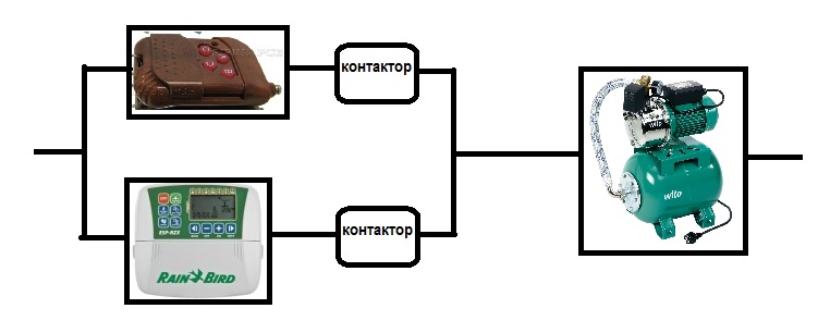

Тези програматори имат изход за управление на мастер клапан или реле за помпа.
Това са клеми С и М.
За реле може да ползваш каквото реле с намотка за 24 волта променливо напрежение намериш, стига контактите му да са за поне 10 ампера.
Примерно такова:
Реле 24V/16A RT314524
Няма никакъв смисъл да се дават едни 30-40 лева за модулен контактор на Швайзер електрик. :-D
Работиш по твоята схема - едно реле за 24V AC на клеми С и М от програматора.
Другото реле е това от приемника на дистанционното.
Запаралелваш им нормално отворените контактите и това е.

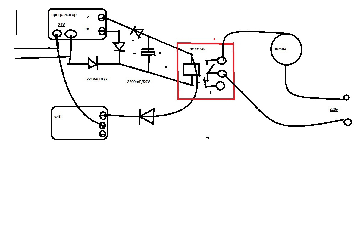

Пропуснах нещо. Схемата, която предложих е с два контактора (разбрахме се, че ще заменя сбрелета), защото програмата командва по 24волта, а модула по 12волта.
Е то вече съм го писал - второто реле си го има в модула за дистанционно.
Ама ако искаш не пречи да сложиш още едно външно на 12 волта.
Обаче аз пропуснах нещо друго ........ Изходите на програматора са 24V AC - променливо напрежение.
Поради тази причина трябва да използваш реле с намотка за променлив ток. Нещо от сорта:
Реле 24V/8A FINDER 02
Реле 24V/10A AC 8P
Коригирал съм и поста по-горе за да не се обърка някой друг.
Момчета,
представям ви решението на задачата.
Изпробвах, работи.
Благодаря на всички за отговорите.
