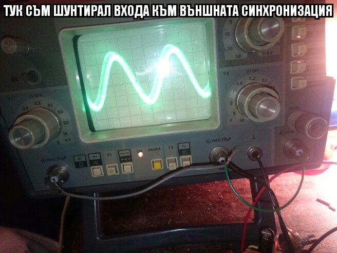

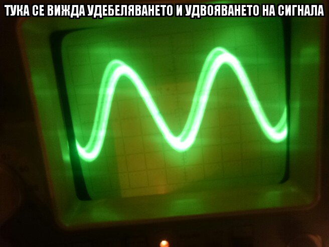

Здравейте, имам един руски осцилоскоп C1-118A, с който имам някои проблеми. Първо вътрешна синхронизация е невъзможно да постигна, играя си по 10-15мин да го синхронизирам и то не задържа, седи 1-2мин и после почва да прескача. Досега използвах външен сигнал (просто шунтирах единия вход към входа за синхронизация), но и това не ми върши работа. Тук мисля че проблемът е че входът е примерно със синусоидален сигнал, а синхронизацията се прави със трионообразен. Другият проблем, който много ме изнерва е че акомодацията нещо не е в ред. Удебелява ми сигнала и го раздвоява. Не мога точно да го обясня в снимка ще го прикача. Така, сега снощи се занимавах малко и успях да сменя някои от по големите електролитни кондензатора, но уви няма разлика. Даже тези които според мен филтрират ниското напрежение за синхронизацията, ги удвоих по стойност. По моя преценка нещо не работи синхронизацията като хората или не и е стабилизирано захранването, не знам и аз. Единият вариант който мисля е да направя цяла отделна схема която винаги да включвам със осцилоскопа, на един трионообразен генератор. Другия вариант е да оправя този който вече има.

Добре ако се окаже утечка в тримера, как да тествам и коригирам? Но нещо със сигурност му има. Ето как трябва да работи https://youtu.be/VcqIjcJ35bQ а аз освен по външният вид по нищо друго не виждам да работи така
thebugger - специалист
Да оставим фокуса за сега. Аз и него мисля че е вследствие на синхронизацията. Примерно прескача с 1-2Hz или нещо такова и това удвоява осцилограмата, то се вижда че е ненапасната. Ако оправя синхронизацията, мисля че ще се оправи. Та какво да правя според вас, да търся да стабилизирам захранването, или да подменя някой друг транзистор с по нов?

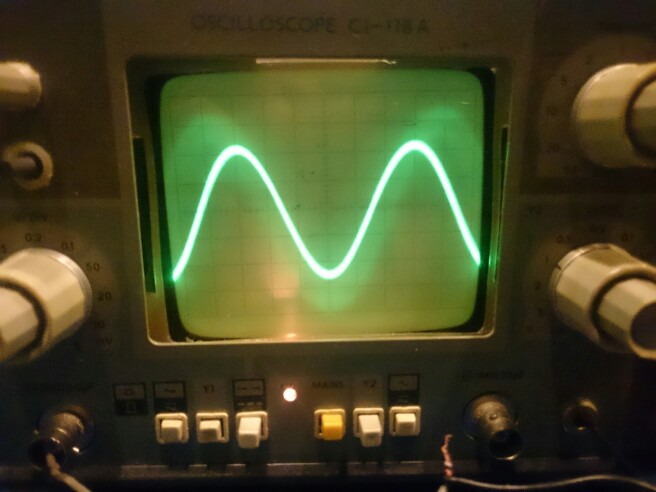

100 процентов успех. На синхронизаторната секция и бяха изсъхнали няколко кондензатора, ама до толкова че при дърпането се счупиха. Смених ги, не помръдва осцилограмата с милиметър даже и астигматизъмът се оправи. Не мога да повярвам до преди 2 часа какъв боклук беше тоя осцилоскоп и в какво чудо се превърна.
