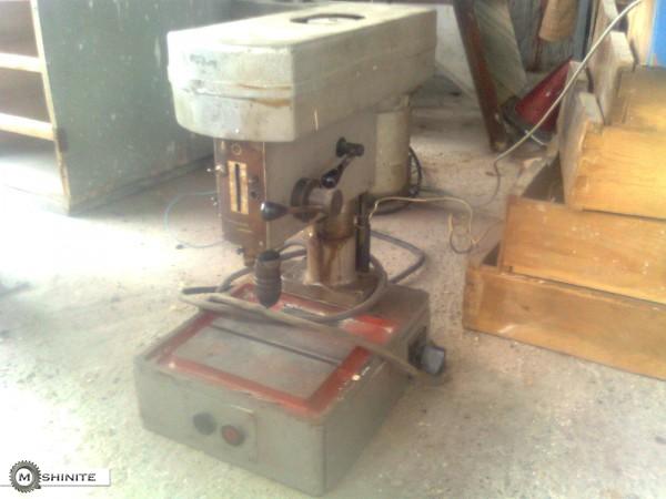

Трябва ми спешно схема на настолна бормашина впм-6 производство на лясковец.

машината е дърта ама не е проста.двигателя е двускоростен.проблема е че има извадени кабели и сега трябва да се възтанови.ако някой знае схемата моля да е качи.
Абе че няма да намериш схема е сигурно на 99,99%.
Вземи поне да напишеш какъв е мотора на бормашината.
Кажи какво пише на табелката му.
mitko2be - специалист
Машината е купена на старо и е боядисвана и нищо не личи.преди да я побългарат работила на два вида обороти 1500 и 3000.нямало трифазно захранване и някой я направил на 220 с кондензатор.проблема е че има вадени кабели и от двигателя излизат само 4 кабела а не 6.може би е пренавиван двигателя.сега искат да възстановят машината защото имат вече 380 и на 220 не им върши работа.без схема ми е трудно.

Такава ли е бормашината ?
cb672f1bbb.jpg nastona .jpg (29.17 KиБ) Видяна 4828 пъти
Ако е такава ,вероятно е била с обороти по часовата стрелка и обратно на нея, а оборотите се сменяват с прехвърляне на ремъка на различните шайби под капака.

Нали ти дадох схема, колко да е сложна машината? Ако е пренавиван двигателя и един тефтер със схеми да имаш пред теб пак няма да я подкараш на линейно напрежение. Виж пак добре колко края излизат от двигателя и да не би да има още два изолирани да се крият някъде?

да това е машината.превключвателя е за смяна на оборотите и с ремъчните шайби се сменят още.от двигателя излизат само 4 кабела.ако някой знае схемата моля да е качи ако здраве да има.варианти за мислене много.собственика иска да възстанови старата машина.
mitko2be написа:
...от двигателя излизат само 4 кабела.ако някой знае схемата моля да е качи ако здраве да има.варианти за мислене много.собственика иска да възстанови старата машина.
Сега отиди да зарадваш собственика - няма да я възстанови с този двигател в първоначалния и вид.
Щом е бил пренавиван на монофазно вече ги няма двете скорости.
Ще си кара само със смяна на ремъци.
