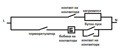

Става въпрос за пастьоризатор за мляко.
В момента е с термореле и следя като изключи и аз спирам централно нагревателя, защото след като падне температурата релето включва отново, а на мен ми трябва да спре и да не нагрява повече.
Има ли някаква проста схема за изпълнение?

Има, трябва ти един контактор и един бутон за пуск плюс твоето термореле.
Да но в този случай когато терморелето включи отново ще включи бобината на контактора и той ще загрява отново а ан амен ми трябва да спре изцяло.

t2308 написа:
явно не разбираш от схеми,схемата е работеща.натискаш пуск бутона и контактора включва,след като изключи терморелето контактора спира и няма как да включи контактора докато температурата не се понижи достатъчно и не се натисне бутона пуск отново
FM STEREO - специалист
Погледни хубаво схемата,за да се включи контактора трябва да натиснеш пуск бутона! :partyman:

t2308 написа:
Мисля, че ще е най-добре да си платиш някой да ти го направи, да не стане някоя беля с твоите познания.
