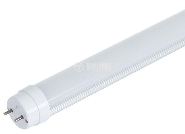

Здравейте, реших да слагам осветление в двора по оградата и да разкарам тея халофенни прожектори, и се спрях на лед пури един приятел ми показа една такава доста добре свети защото пръска светлината, докато лед прожектора свети насочено демонстрира ми и двете. Но имам въпрос тъй като я огледах самата пура здраво е направена и сякаш е капсулована дали става за външни условия без тяло само с двете скоби в комплекта или ще имам ядове?

Тези пури са най-много IP54 - не са предвидени за работа на открито - дъжд, прах, сняг, вятър ...
Силно препоръчвам или подходящи тела или ламБи на ниско напрежение.
enviro - специалист
значи хич да не експерементирам да купувам една ламба и да я поставя за проба какво ще стане. Мислих че може да се получи тъй като гледах че са добре запечатани и мислих там където ще е буксата да го изолирам добре но жалко че няма да се получи. Телата 35лв пурата 16лв :-D
Не са чак толкова добре запечатани колкото изглежда.
Двете половини - горната и долната се съединяват само с един канал. Никъде няма уплътнения.
Няма как този канал да предпази от проникване на влага.
Иначе си има такива пури с висока степен на защита но не знам дали някой у нас предлага.
Има и друго. Не знам на тази колко са и UV защитени пластмасите.
Ако не е UV защитена ще започне да изгаря от слънцето за 2-3-4 години и ще стане трошлива.

Да ги внесеш от вън никак няма да ти хареса ценово. Обемисти са и транспорта ще е много скъп.
Пък и самите пури с висок клас на защита са си скъпички.
Аз лично бих си взел някакви алуминиеви профили, ще ги нарежа на парчета по 1-1,5 метра и на тях бих залепил LED лента водозащитена.
После ще ги сложа на местата където искам да има пури.
Ще ги захраня с адаптори монтирани в кутии на оградата.
