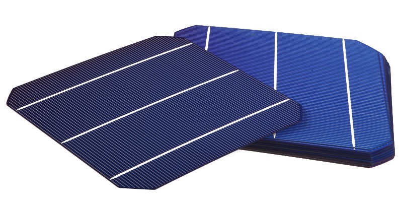

Възможно ли е рязане на моносилициева клетка? Ако някой знае по каъв начин, моля да сподели.

DMN - майстор
deltam написа:
Не мисля че ще стане.Дебелината е около 1мм и е крехка като... юфка.
Твоите щом са 1мм са добре :-D ... едва ли е толкова дебелината, имам останали при мен няколко клетки и мернах сега едната - дебелината е около 0.25мм.
Наистина си е предизвикателство да ги среже човек в домашни условия. Няма друго такова чупливо нещо.

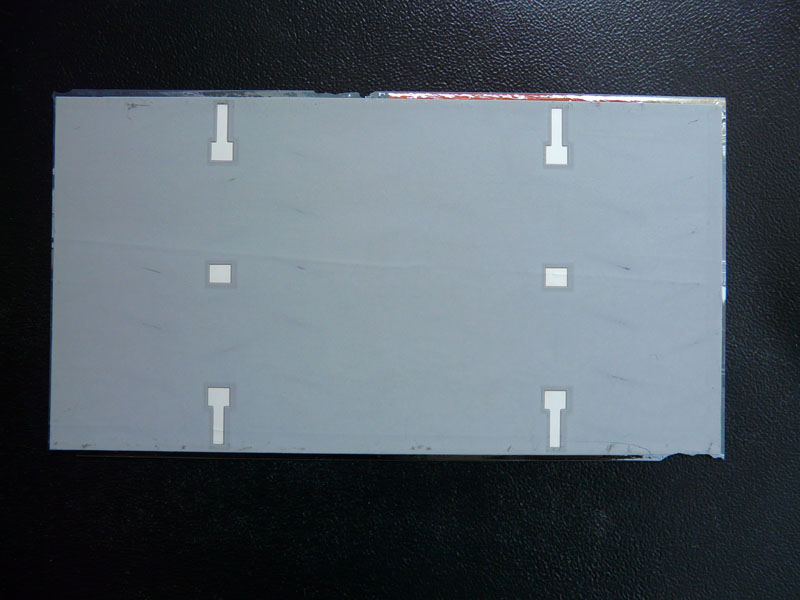

Не знам какъв размер са твоите и на колко парчета ще ги режеш, но ако ги режеш на повече парчета, трябва да погледнеш клетките откъм гърба дали позволяват това, щото имат изводи за запояване - да не остане някое парче без такъв извод. Твоите може да не са точно такива на гърба, но това имам предвид:

Честно - не съм мерил дебелината. Моите са подобни, но ще ги режа през средата. Иначе са 6"х6". Ще пробвам първо с лазер, ако откажат или не става ще ги мъча със стъклорез(като видеото от hidrazin).
