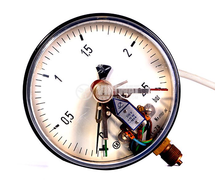

Този става ли, понеже е до 2.5bar-a значи ли че и при по-високо налягане ще работи? И понеже няма снимка ме учудва,
теглото му..дават го 6кг.
https://vikiwat.com/product/20143/manom ... -45ma.html
Може би е като този, но контактите му са 10VА

Идеално е..иначе идеята ми е да подава напрежение към уред за третиране на водата за да не стои под напрежение когато няма консумация понеже загрява. Гледам, че в коментарите на сайта са монтирали такова на проточен бойлер с контактор, но понеже и аз имам трифазен с електронно регулиране на температурата, се замислих, дали ще е добре да му включвам и изключвам захранването при всяко пускане на водата. Бойлера е само за ваната и мивката в банята, така че няма да се ползва постоянно. Чел съм, че електрониката им гори след втората година макар, че е Stiebel Eltron и не знам дали това ще помогне или по-скоро не..
