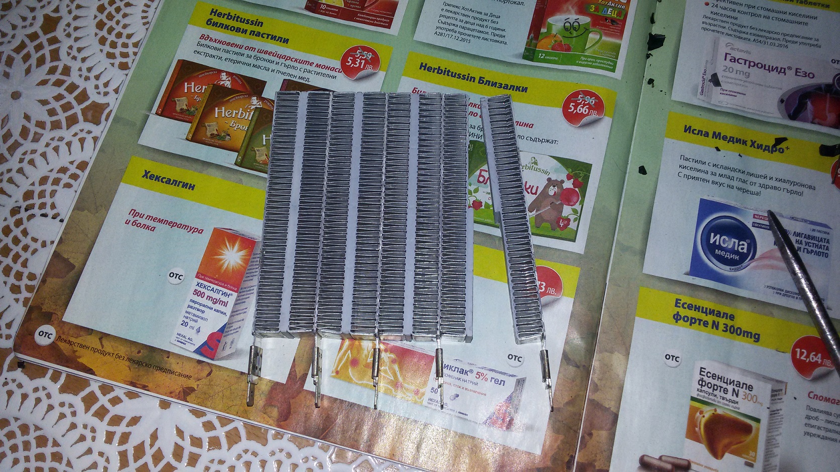

Здравейте имам ел. духалка HL-321V PIC. Наложи се да я почистя от натрупалия се мъх върху реотаните. При разглобяването едната секция от питката се отлепи. Не съм наясно по какъв начин се свързани отделните секции на питката. Ясно е че са лепени , но по какъв начин е връзката между секциите не ми е ясно.Прилагам снимки на нагревателите. Моля някой ако има информация или опит с такива нагреватели, нека пише ! Благодаря предварително.

токопроводящо лепило. Скъпо е и не знам дали си заслужава да се жертват 30лв. Аз по същата причина хвърлих 2 духалки - едната с дистанционно, програми...часовник. Саморазлепват се дори и без да ги пипаш, явно термични напрежения и затова повече не искам да чуя за металокерамичен нагревател.

petromaniq66 написа:Само "ТЕ си знаят как.."Колега, то се разбра че с тази ,,технология" няма да стане. Бих приел всякакви съвети за побългаряванетокопроводящо лепило. Скъпо е и не знам дали си заслужава да се жертват 30лв. Аз по същата причина хвърлих 2 духалки - едната с дистанционно, програми...часовник. Саморазлепват се дори и без да ги пипаш, явно термични напрежения и затова повече не искам да чуя за металокерамичен нагревател.

Няма да го даде защото нагревателният елемент е металокерамичен... то ако е изолатор за какво му е лепило?

А за какво да провежда ток? Нали тока тече през нагревателя, а не през лепилото.

iliya_i написа:А за какво да провежда ток? Нали тока тече през нагревателя, а не през лепилото.Благодаря колега за линка ! Устройва ме напълно. Според мен керамичните плочки са за изолация, а това лепило за което стана въпрос играе ролята на реотан.![]()

Това лепило вече е ясно, че "играе ролята на реотан", остава да кажеш кое лепило играе ролята на нагревател

plamen6703 написа:Това лепило вече е ясно, че "играе ролята на реотан", остава да кажеш кое лепило играе ролята на нагревателКолега, както писах по-горе не съм наясно с тази технология. Направих опит да меря съпротивлението на керамичните плочки. След като изстъргах лепилото , видях че те са покрити с някакъв слой който е проводим и има съпротивление.Дали това е лепило или нещо друго не знам.![]()
