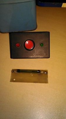

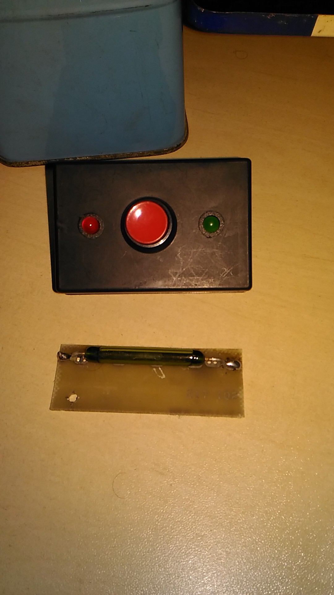

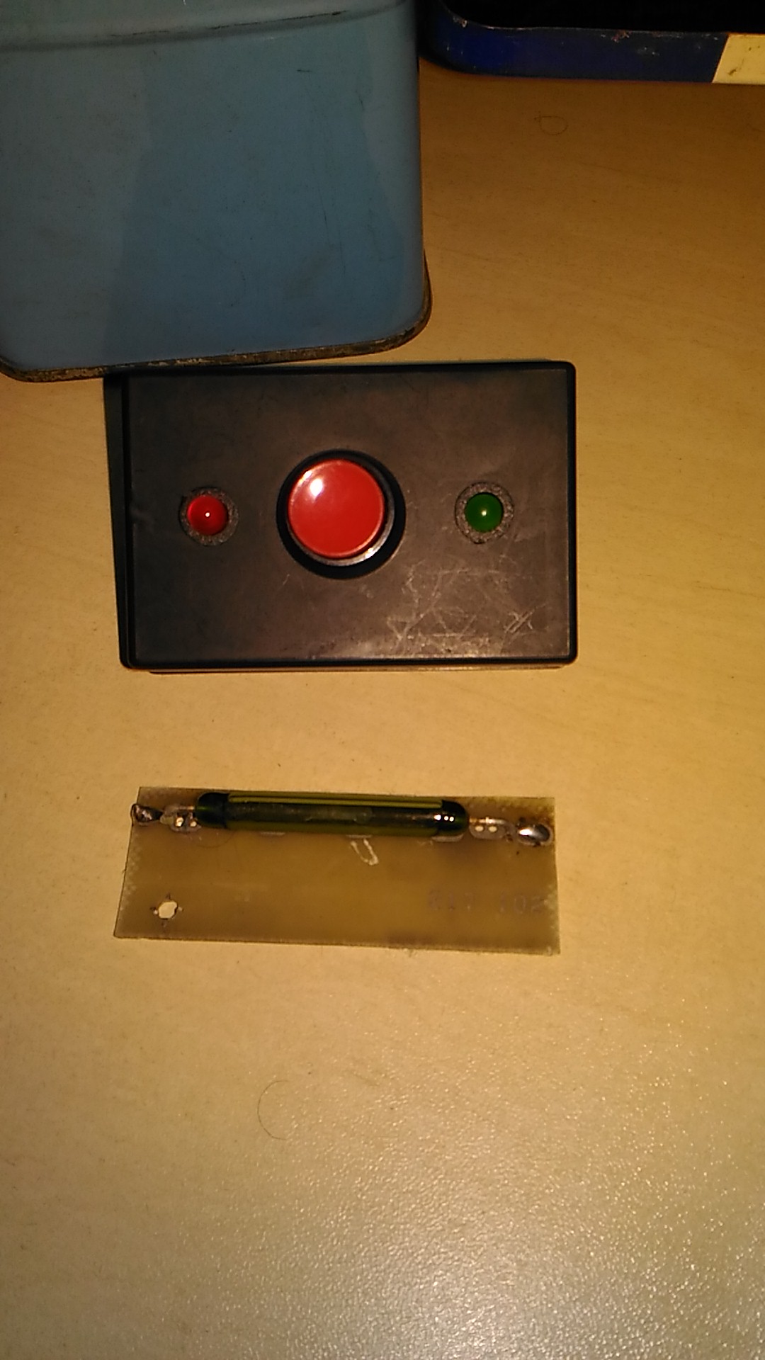

valentino76bs
- Мнения: 2644
Аз съм правил такова с рид ампула даже мисля ,че е живо някъде из нас .С малко магнитче доближавайки определено място където е ампулата се задейства реле което изключва постоянна маса на бобината(замасява чукчето).Активирането е с един бутон сложен на видно място
Последна промяна от valentino76bs на чет мар 08, 2018 12:36 am, променено общо 1 път.
