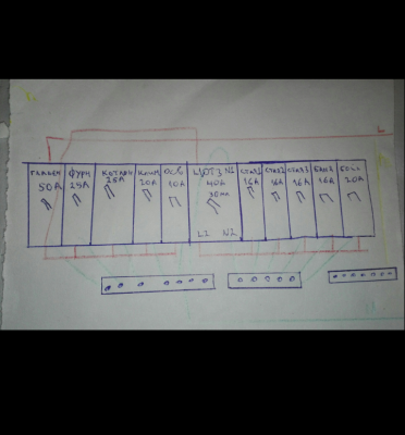

Апартамента е двустаен, таблото е вградено от строителя (елмарк) -12 позиции.Прилагам схема. Всички кабели са 2,5кв.мм, освен на осветлението 1,5кв.мм, като кръг бойлер, фурна, котлони, климатик и баня( 1 извод, предвиден за пералня ) СА ДИРЕКТНИ. Имам желание за повече дтз, но нямам място, а комбинираните са ми скъпички.
Ако някой измисли нещо по-добро, готов съм да го изслушам. Изображение
П.с. схемата( по точно рисунката ) я извъртях докато си пиех водката, та моля критиците да го имат в предвид. :)

Весели празници, дай по- конкретно. Защо реши, че нямам подготовката. Това за канарчето е така, ако се вслушаш. В случая няма проект. Кажи кое не ти хареса и кое те притеснява. Поздрави.
gogo7777 - майстор
Схемата, която си начертал е неясна, а от това което виждам на нея има 100 грешки.
Допий си водката и ни покажи друга схема. Не е нужно да е шарена ако нямаш шарени моливи...достатъчно е с химикалката като обозначиш кое е L, N и PEN и кое откъде и накъде отива.... :wink:

... не ти се полага. Демек спазени са минималните законови изисквания.
Като ти са скъпи комбинираните ДТЗ-та (които между другото са забранени за домашна употреба) - КЪРТИШ за по-голямо табло.
Това при условие че кръговете без ДТЗ са ти пуснали трипровоа инсталация... Щот съм виждали такива чудеса.

Приемат упрека. Ще я преправя( моливи от несесера на детето има колкото искаш ). Иначе сградата е ново строителство, захранена с 3х10 свт. Та в тази връзка, идват от ГРТ, където за всеки Апартамент има по 1бр 63A chint. Иначе всички кръгове, ще бъдат вързани към Pen шината.

....Иначе сградата е ново строителство, захранена с 3х10 свт. Та в тази връзка, идват от ГРТ, където за всеки Апартамент има по 1бр 63A......
3х10 за колко домакинства.....или са само за твоето?
пет дек 28, 2018 8:31 pmgogo7777 написа:
пет дек 28, 2018 8:01 pmSeew написа:
Само за мен
