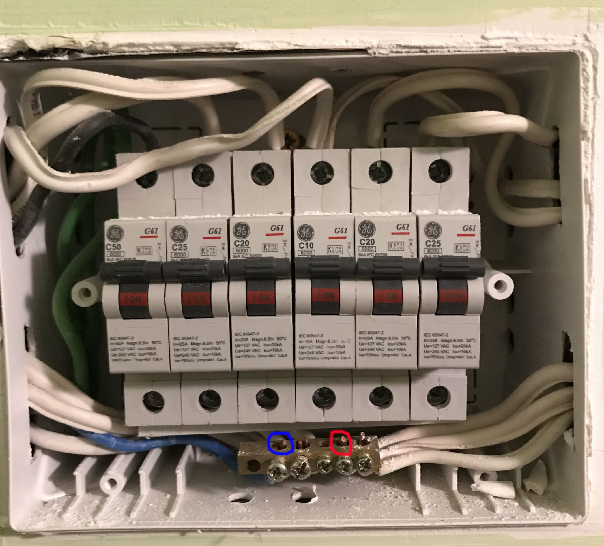

Наскоро купихме апартамент, в който се оказа че електричар е творил доста.....
Оказа се, че във всекидневната ( с кухненска част) всички контакти са на един кабел, който е 2,5 кв. на един бушон (№6). Сега излиза, че в контактите е необходимо да се навържат пералня, съдомиялня, фурна, абсорбатор и котлони..... ( плюс допълнителни кафемашина, кана за вода, тостер). В една от розетките видях 4 кв. кабел, но като видях ел. таблото, от него не виждам да излиза нито един кабел с такова сечение, освен в бушон №1, който е основния (централен). Логиката ми е, че този 4 кв. кабел, който излиза от единия контакт е навързан към кабел от 2,5 кв. Кажете ако греша.
Прилагам снимка на таблото, в което на фазата на централния бушон е сложен черен кабел, а всички останали са бели (по 2,5 кв.). Интересно ми стана, че има един зелен кабел, който също ми се струва да е 4 кв., която идва от стената и влиза в таблото, без да е закачени към нито един бушон ( в ляво на снимката).
Друго интересно, е че като сваля бушон №3, няма никаква реакция - във всички контакти има ток, всички лампи работят, все едно нищо не е навързано на него, но се вижда на снимката, че има закачен кабел.
Тъй като не разбирам много от електричество, не знам дали бушон №6 като ампери е достатъчен, като кабел не мисля, че би издържал всички електроуреди.
Имате ли идея как мога да проверя какво е вързано на бушон №3, и ако няма нищо на него, да го използвам по някакъв начин и да разделя електроуредите от кухнята? Не ми се кърти, защото всичко е боядисано и шпакловано.
В допълнение, не мога да разбера каква е максималната мощност на някои от уредите. На едни пише kW, на други kWh.... Например на пералните пише 0,9 kW, на котлоните 1,2-1,8 kW, а на фурната 0.98 kWh..... Не са ли всички тези мощности на час?
Благодаря на всички, които могат да помогнат с някой съвет.....
