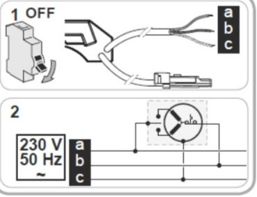

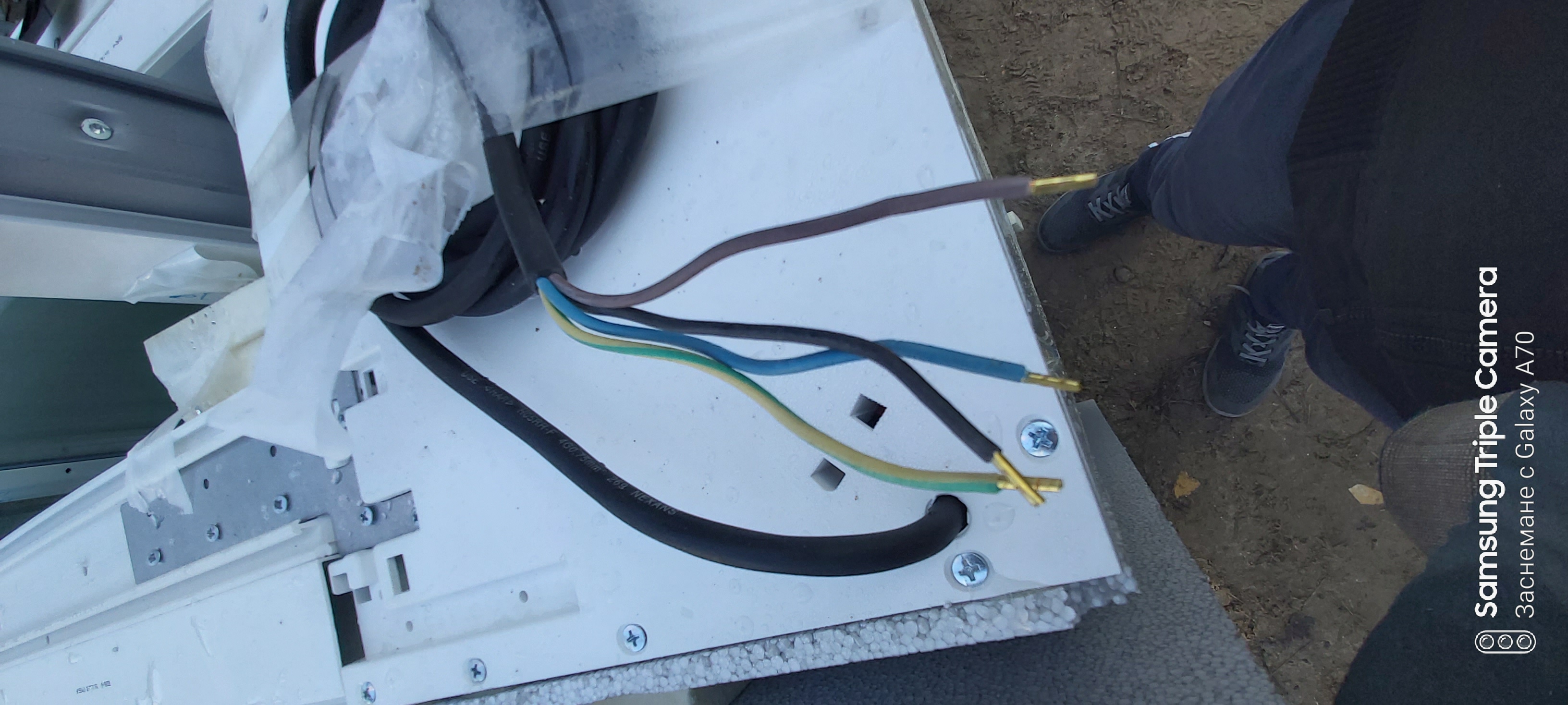

Извините бих искал някой който е запознат може ли да ми каже защо са 4 проводниците от тази снимка.Благодаря предварително,става въпрос за моторче на щори за прозорец.

Няма как да знаеш какво е "моторчето", не си го и снимал да се види, може само да гадаеш дали проводника е бил за захранване на "моторчето" или ще го ползват за друг монтаж!
Все пак си бил само носач, не монтажник!
DMN
- Мнения: 2212
Според мен, ако моторчето е монофазно, това са изводите на работната и пусковата намотка.
Когато се разменят(обърнат) изводите например на пусковата намотка се обръща и посоката на въртене.
Зависи какво е моторчето, може и въобще да не е така
. Жълтозеленият проводник по принцип трябва да има съвсем друго предназначение. Зависи и от кабела де и кой за какво го използва.
