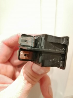

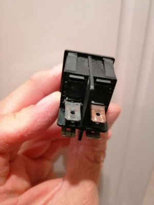

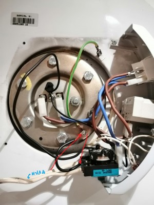

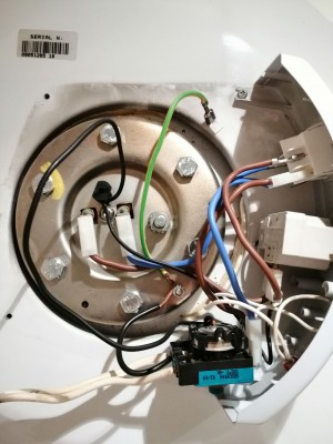

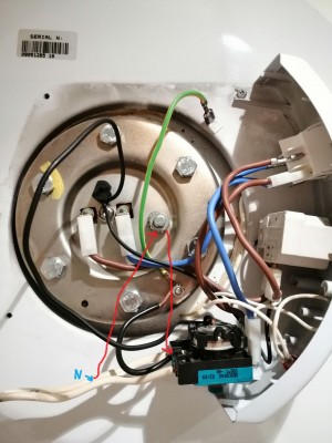

Копчето беше изгоряло, както е видно на снимката.Смених го, обърнах грешно свързаните кабели на фаза и нула на защитата и направих мостче от нулата на защитата към гайката на корпуса с жълто зеления кабел.Предполагам , че е правилно всичко. Има сега фаза по кафявите кабели до нагревателя, а на сините не свети фазомера. Но при новото копче забелязвам, че при включване и най- вече при изключване, вътре светка.Това нормално ли е?

пет ное 20, 2020 10:23 pmjoropl написа:чет ное 19, 2020 7:25 amkozl написа:А относно сигурният начин на зануляване, така ли трябва да се направи ?
Тва за свързването на 2-та проводника нулата от белия кабел и зануляването с допълнителния проводник не е сигурния начин, но пък е лесно за изпълнение.
А така на голямата гайка на корпуса може ли?
hidrazin
- Мнения: 25368
След почти седмица и 40 поста открихме топлата вода. Оная дето съм я писал още в самото начало.
За толкова пари, толкова... Никога вече българско!!!
P.S. Първата снимка. НЕ на голямата гайка!!!
вт ное 17, 2020 8:31 pmhidrazin написа: Бих заложил на ключа (светещото копче). Тези боклуци горят като за световно.Пак изхабих от скъпия шарен боб...
съб ное 21, 2020 6:40 pmjoropl написа: ...при новото копче забелязвам, че при включване и най- вече при изключване, вътре светка.Това нормално ли е?Продължавай да го цъкаш това копче и до месец вероятно ще си в магазина за ново копче.
