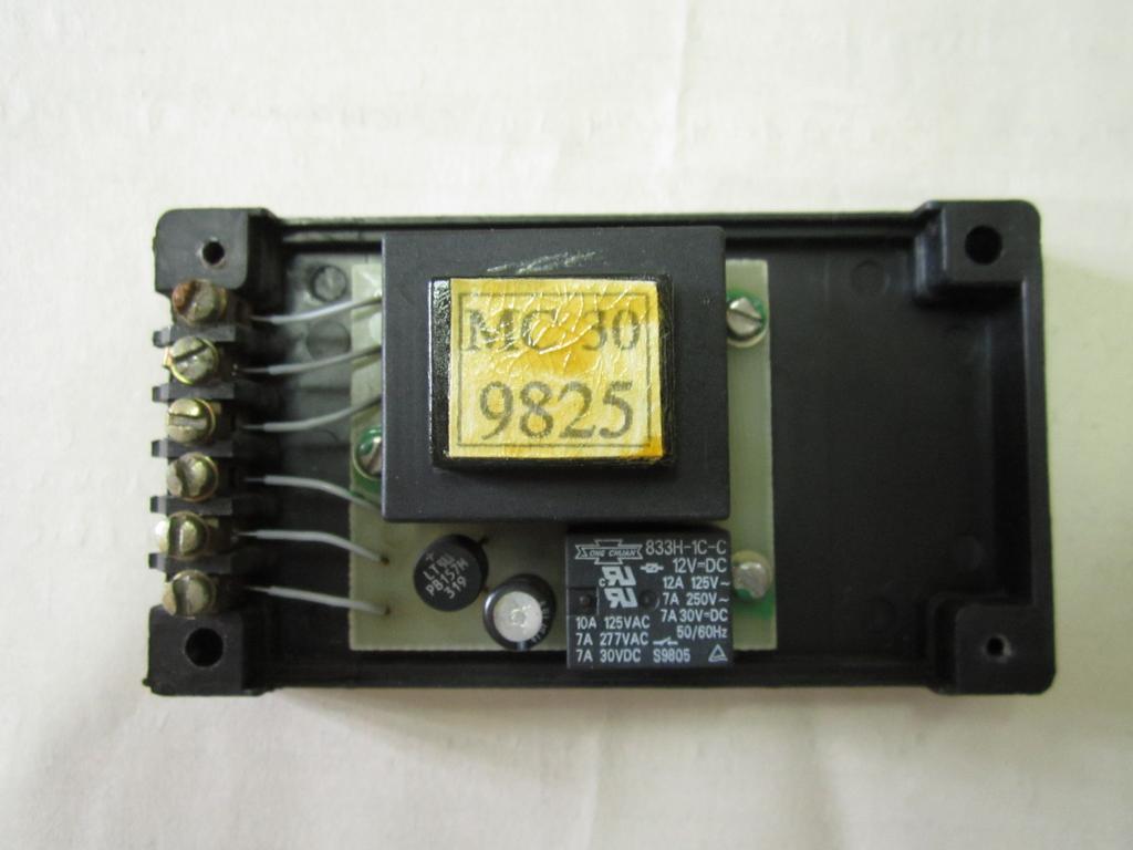

Как се свързва този адаптер ?

mironcho - специалист
Няма ли надписи на капачката?
ако не - снимай платката от долу и я покажи
Цецо - специалист
На капачката има само номерация на клемите от 1 до 6.
MamaMy - майстор
Това е трансформатор и реле
И изправител с кондензатор щото намотката на релето е DC.
Та не знам къде е тръгнал да го свързва...? :?

Интересува ме , ако захранващото напрежение е 220 волта променливо , какво е изходящото напрежение.

Най-вероятно няма такова. Но както каза колега по-напред, докато не снимаш долната част на платката и трансформатора с махната лепенка, можем само да гадаем как и за какво се ползва. Моите 5 стотинки в хвърлянето на боб са, че това "устройство" единствено включва релето при наличие на външно напрежение.

kozl - майстор
чет юни 02, 2022 10:01 amLutchezar написа:
* Грешно мнение *
Това за кое се отнася?
Ако е за
Krasi_S написа:
чет юни 02, 2022 9:14 amЦецо написа:
то аз се не бих го окачествил към "грешното мнение" щото некси "вероятно няма" и "вероятно има" ги оценям еднакво тежестни :?

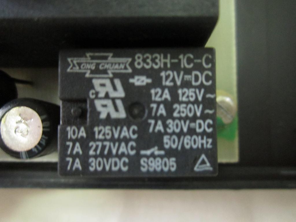

Релето е с три извода на комотируеми контакти. Плюс 2 извода мрежово напрежение =5 клеми. На снимката са 6 клеми :?
Вероятно може релето да превключва изправеното захранване с такова от батерия и тогава поне пиновете ще стигнат като примерно общият полюс на DC захранването към вероятно изведената клема за него се свържат и батерията и консуматора.

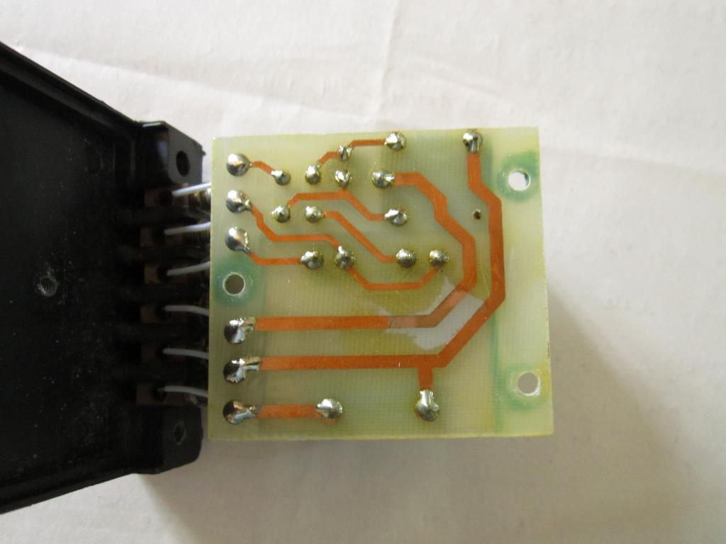

Снимка на платката.
