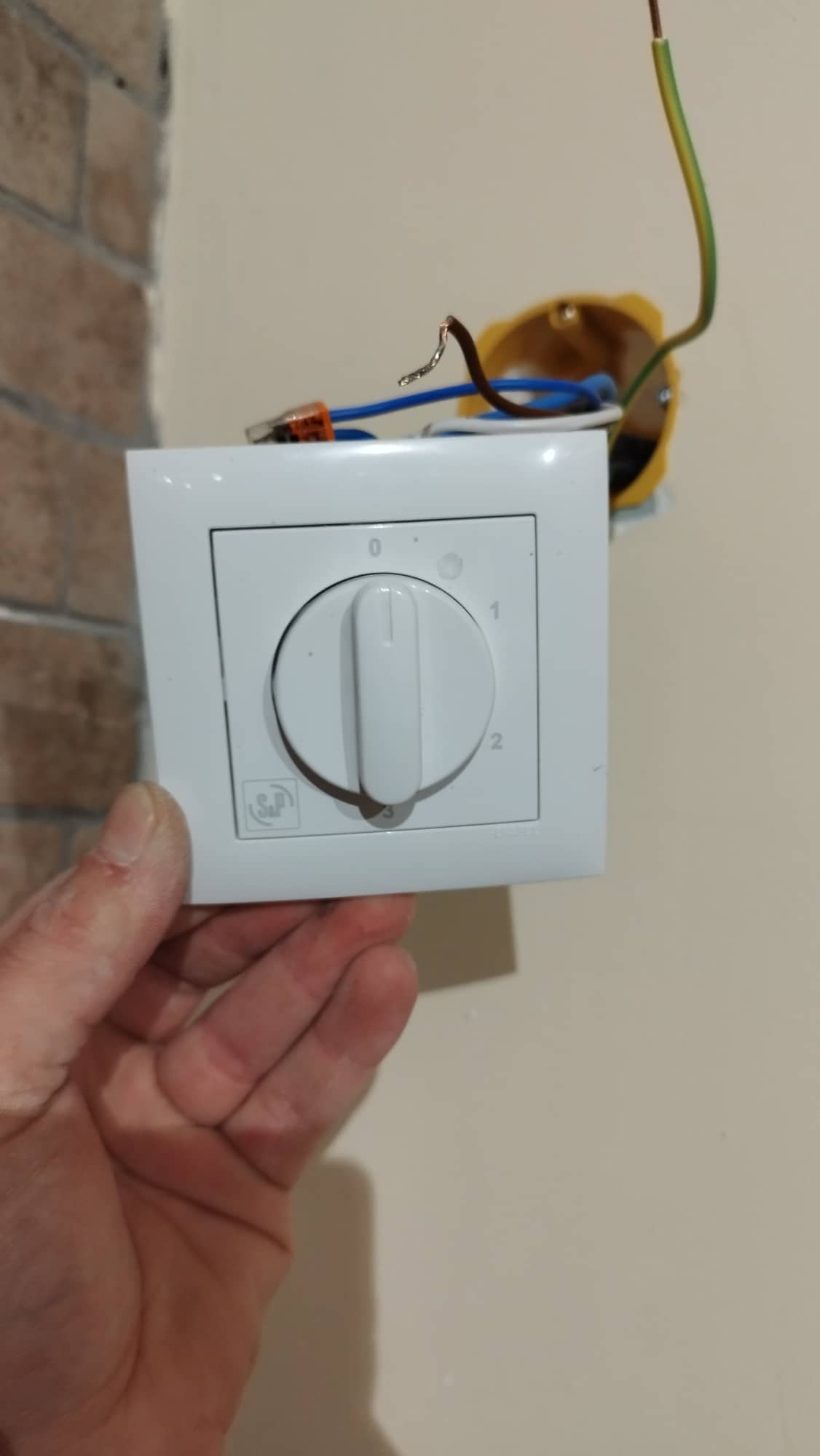

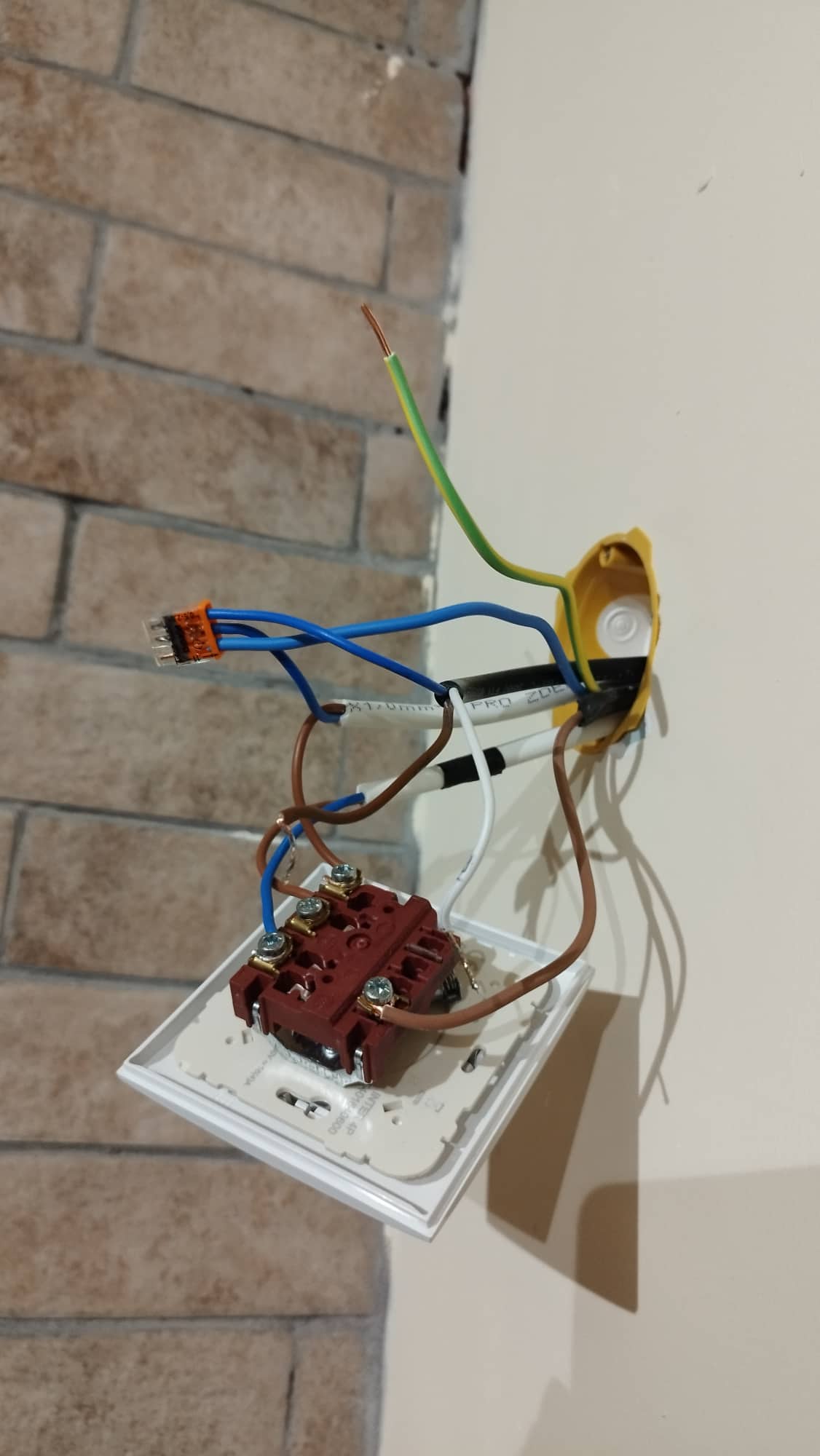

Моторът на вентилацията е с 3 степени и се контролира от прост ключ за целта.
http://store.picbg.net/pubpic/DD/84/bfb ... 40dd84.jpg
http://store.picbg.net/pubpic/D0/19/3d8 ... cdd019.jpg

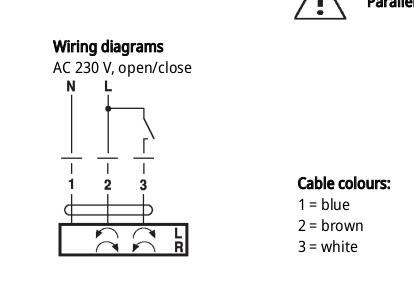

Актуаторът на клапата е Belimo CM230 - https://www.belimo.com/mam/Datasheets/e ... _en-gb.pdf
След извършени опити от моя страна установих, че ми трябва нещо което да управлява клапата по следният начин:
При включване на която и да е от степените на вентилацията, да се подаде ток към клапата за определено време(на бял проводник за 75секунди) за да бъде отворена напълно, и при спиране от ключа да бъде подаден ток към клапата(на кафяв проводник) за същото време до пълното и затваряне.
Какво бихте препоръчали за целта, като желанието на клиента е всичко да бъде максимално просто.

Свържи я по тази схема. С постоянна фаза на 2. На 3 - прекъсната фаза през ключа.
съб окт 08, 2022 11:03 pmmisho_1 написа:
Първо и най-важно - не ти трябват никакви времена. Просто ги забрави тези времена.
Акутатора го захранваш с нула на синия кабел и фаза за кафявия кабел БЕЗ ДА ПРЕКЪСВАШ ФАЗАТА през ключ или каквото и да е там.
Така клапата ще стои затворена.
При подаване на фаза И КЪМ БЕЛИЯ проводник акутатора ще отвори клапата (без значение че има фаза и на кафявия).
Проблема при теб е че вентилатора е трискоростен.
Разбра се че има решение.
За целта - така като си го свързал на втората снимка:
1.Пусни го на първа скорост и измери колко волта (спрямо нулата) има на трите извода за скоростите.
2.Пусни го на втора и пак измери на трите извода ...
3.Накрая естествено и на трета скорост същото.
Напиши резултатите и ще го измислим.

На теб проблема ти е управлението - дали има "конушмак" между отделните изводи за скоростите.
Ако при която и да степен на вентилатора имаш напрежение и на останалите - въпроса е решен.
misho_1 - помощник
Няма напрежение - близо до 0 волта.
