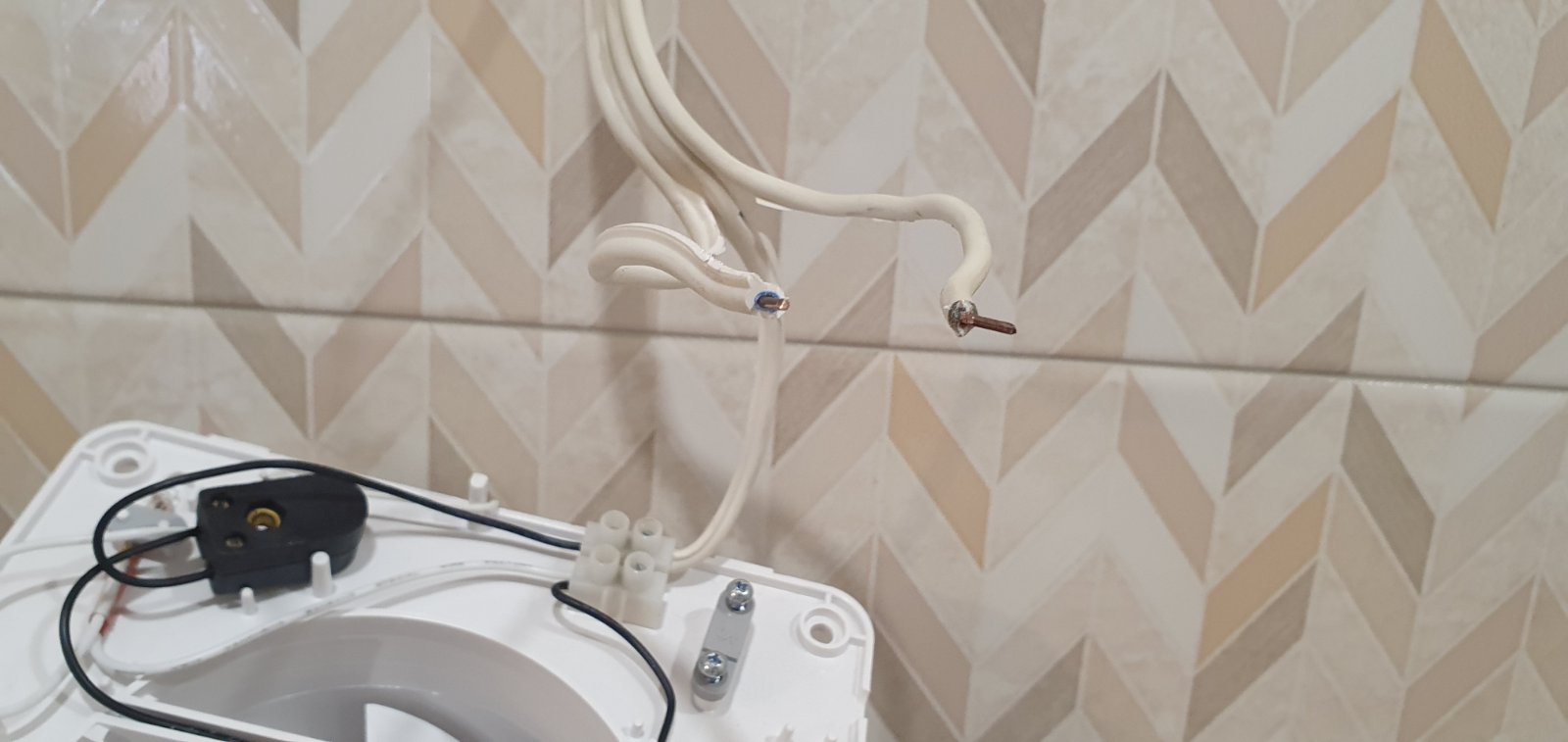

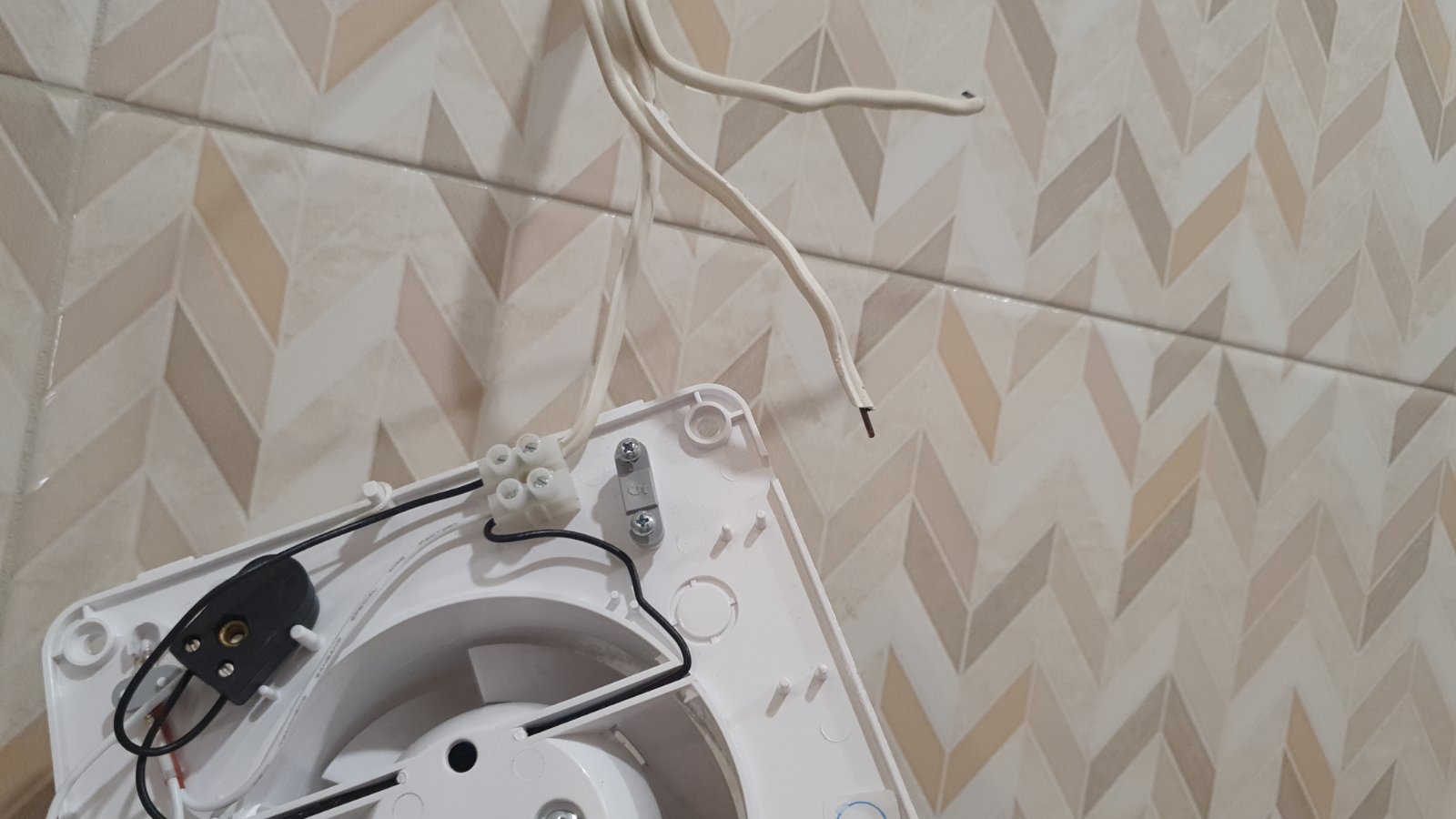

Здравейте на всички,
Простете за глупавия въпрос, но реших да си сложа вентилаторите в банята сам тъй като майстора ми има проблеми и не може да дойде да ги монтира, а нов не ми се търси.
Вентилатора както се вижда на снимката има само две клеми, а кабелите са ми три. Останових фазата и пробвах с още един от двата кабела и вентилатора работи. Обаче, чудя се какво трябва да се направи с третия свободен кабел? Аз не знам дали е земя или нула.
Може да видите снимките по-долу.
Вентилатора е Vents 100m Axial Fan
Благодаря предварително!
Георги

Вентилатора е пластмасов, не му трябва земно. Достатъчно му е фаза и нула и си работи нормално, без значение даже кое на коя клема ще вържеш.
iliya_i - майстор
На трите кабела трябва да имаш:
1) Фаза през ключ за включване и изключване на вентилатора.
2) Постоянна фаза (без ключ)
3) Нула
При твоят модел с 2 клеми трябва да свържеш 1) и 3) на клемите.
2) трябва да изолираш
Тази жица майстора ти я пуснал, ако пожелаеш вентилатор с таймер, датчик за влага или други допълнителни екстри.
Ти си си избрал най-простият вариант - само с управление с ключ.

Вентилатор за баня обикновено се захранва от осветлението, което значи, че не би трябвало да е през ДТЗ. Кабелът е трипроводен, защото така пише в оная дебелата книга (L,N,PE). Вярно, че може да има постоянна фаза, ама тогава проводниците трябваше да са 4 - трябва и РЕ въпреки, че няма къде да се свърже (пак заради дебелата книга). Това на теория. :)
На практика - вързвай двата проводника с които си установил, че работи, изолирай третия, затваряй сергията и забрави за него до след няколко години, като дойде време да се чисти перката или да се сменя вентилатора на цяло. :partyman:

Благодаря Ви! Наистина беше така и си го направих с Ваша помощ.
