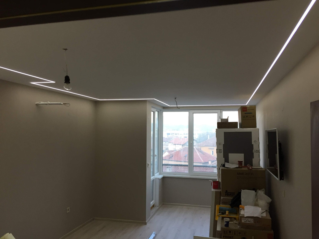

Аз съм вградил ЛЕД профил в гипсо картона и ми е основно осветление, добавил съм модул за димиране и управление от телефона. Вътре лентата е 7.2 вата и прави ден. През повечето време е намалена, че доста силно свети. Ако ви допада визията, винаги може да вградите около/съвместно с луничките и да повишите по този начин светлината. Вече 5 години нямам проблеми.
