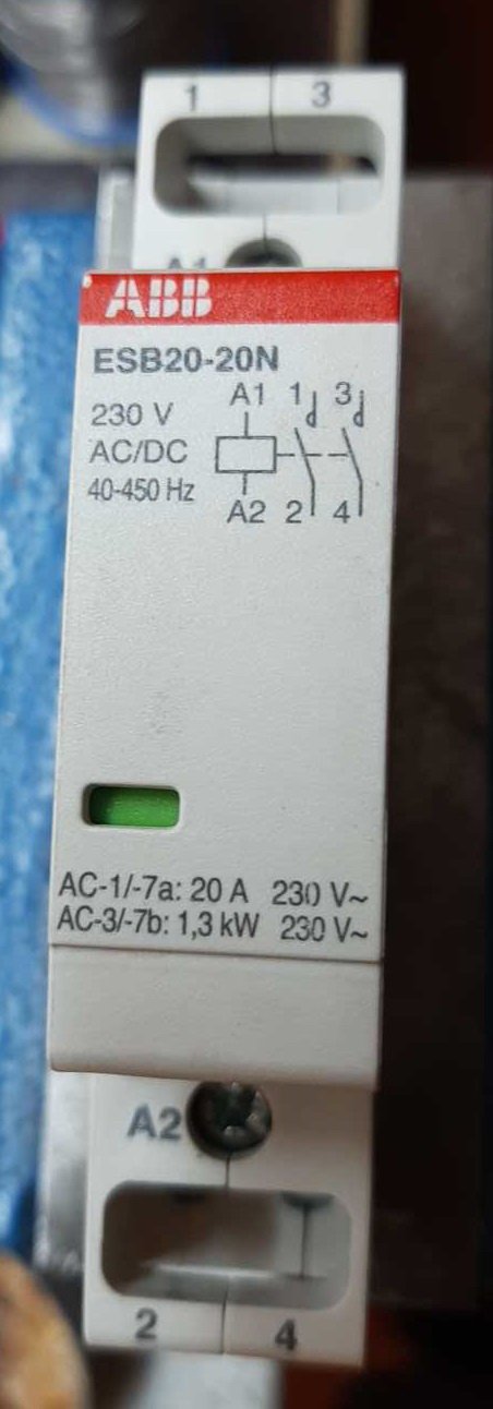

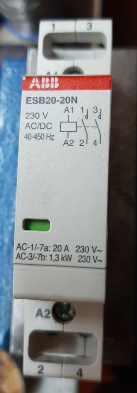

Вече втори контактор от 10-на такива сдаде.
Разпробих нитовете и отворих от любопитство.

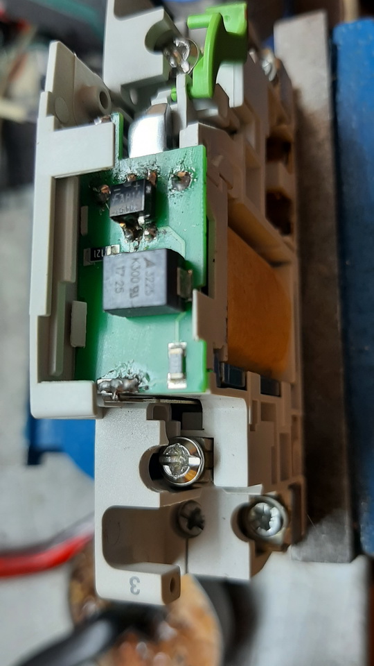

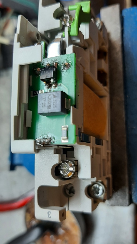

Проверка за съпротивление на бобината не даде резултат. Явно прекъснала бобина.

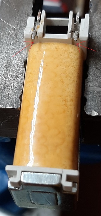

След отпояване на платката прекъсването се оказа в посочените със стрелки места,
където проводника е запоен към металните крачета, закрепени на стойката на бобината.
ABB ESB20-20N_бобина.jpg (84.5 KиБ) Видяна 2004 пъти
След нова спойка съпротивлението на бобината е към 25 килоома.
