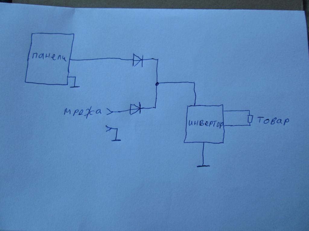

Здравейте :) Мисля, че искам нещо просто, но тепърва започвам да се интересувам, затова по-добре да питам. :)
Искам да сложа някаква соларна система от 3kW и да вържа постоянен консуматор от 3kW към нея. Като в моментите, в които системата генерира по-малко отколкото консуматорът дърпа (на практика винаги), да се взима недостига от мрежата.
Въпросът ми е може ли да се вземе някаква подобна "мрежова система" https://bg.elmarkstore.eu/on-grid-%D1%8 ... oduct36005 и с нея да се постигне желания ефект, без системата да връща ток към мрежата (и съответно да цъка електромера и в обратната посока). Доколкото разбирам ако изключа консуматора, тогава системата ще започне да връща обратно към мрежата нелегално и отделно електромерът ще брои и това като разход, дори и да не е. Правилно ли се ориентирам?

Не разбрах абсолютно нищо от нито един от иначе така забавните отговори. А мислех, че въпросът ми е доста ясен. :)
И не искам батерии. Искам просто да знам дали рандъм "мрежова" система може да работи без батерии и да не връща ток към мрежата, ако закача по-голям консуматор.

batkoce - специалист
Може да се направи такава система. Ако трябва да захранваме съвсем отделен товар, няма нужда от някакви специални устройства за синхронизация с мрежата. Давам опростена схема, при която соларната част ще добавя толкова енергия, колкото успее да произведе. Когато соларната система успее да произведе цялата енергия, тогава от мрежата няма да се черпи нищо. Мрежовото напрежение трябва да се изправи с прост изправител и филтър, които не са дадени на картинката. Няма да има връщане на енергия в мрежата. Не се знае дали от този подход ще има практическа полза в конкретната ситуация.
Трябва да се съобразим със загубите в диодите и инвертора. Можем да комбинираме тази схема с някаква ключова схема, която да превключи товара директно към мрежата, когато произведеното от панелите, спадне под определен праг...
