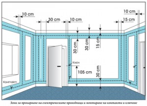

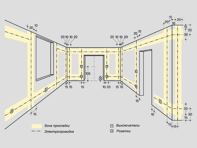

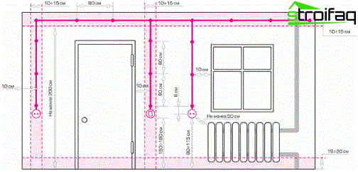

За да няма изненади, позволено ли е по стандарт да се пускат хоризонталните кабели по стената, примерно на 20 см над пода?

Няма проблем кабелите да се пуснат хоризонтално, непосредствено под или над контактите - препратка.

То хубаво му даваш препратки, ама случайно да видя от тези изпълнения някое да е българско? То вярно че всеки може да прави каквото си иска в собствената си къща но все пак трябва да се съобрази по някакъв начин с установените в БГ стандарти, и той май точно това пита.
Хоризонталите са горе на отстояние 20 до 30см от тавана надолу, вертикалите са строго отвесни към излаз контакт или ключ. Разклонителните кутии е добре да бъдат отвесно горе над контакт или ключ.

Lutchezar - майстор
el plan.jpg (20.32 KиБ) Видяна 2428 пъти
mika - специалист
съб яну 04, 2025 1:20 amКики написа:
Да, прав сте! Ще съм Ви много благодарен, ако споделите български чертеж или някакъв друг документ със зоните за полагане на кабели.

Относно зоните за полагане - то си е написано:
Чл. 1717. ...
(2) В мазилката и под нея проводниците се полагат в прави хоризонтални и вертикални
направления.
1. по стени - на 200 mm от готов под или таван;
2. покрай светлите отвори на врати прозорци - в зона до 200 mm;
3. в подовите настилки - на разстояние до 150 mm от стенните панели.
(6) По тавани проводниците може да се полагат по най-късите разстояния.

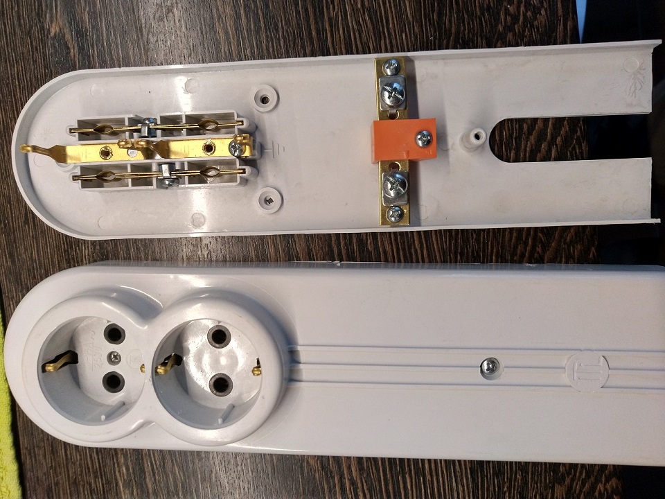

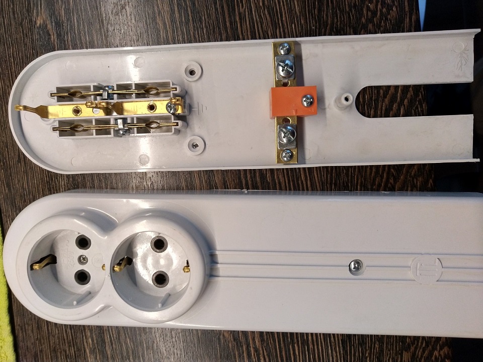

Що? Какви са им проблемите?
Ми щото стърчат 45 мм над стената.
Като нашибаш такива в стаята, винаги за разположение на мебели ще трябва да се съобразяваш с контактите.
Демек думата ще имат контактите а не ти. :-D
Освен това масово са българско производство и вътре е такава порнография като на снимката.
Ама ти като искаш си слагай такива - минимум по 2-3 на стена и после ще е сеира.
P.S. Където съм попадал на такива при ремонти, масово бяха изпотрошени - от ритане, спъване, закачане с крак на някой стол...
А бяха от старите БГ бакелитови.
