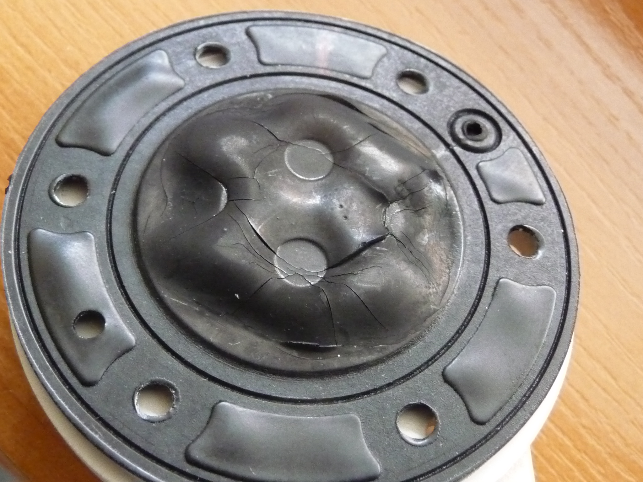

И прозата. Навръх Коледа се появи лек теч от проточното бойлерче в кухнята. Беше само при отваряне на крана за топла вода и досега успявах да "отбивам топката" като се аргументирах с празниците, но днес вече нямаше накъде, та го отворих.
Сложих и снимка, на която се вижда пукнатата мембрана на хидравличния ключ или както се нарича; който при налягане(отваряне крана за топла вода) чрез лостова система включва нагревателя. Та това е причината за теча.
Бойлерчето е от Чехия и е монтирано под мивката в кухнята в далечната 2002г. ЕТА Typ 0733, N 10 01, 3,5квт, монофазно. На корпуса на възела има номер 073101070.
Опитах се да се поровя в Мрежата и да намеря готов възел или само мембрана, но не успях да намеря нищо. А ми се ще ако има възможност, да го възстановя. Подобно проточно за под мивка намирам на Бош за "скромните" 303лв.
Ще съм благодарен, ако можете да ме насочите дали мога да поръчам нова гумена мембрана или да възстановя тази.
А иначе, шапка им свалям на чехите! Като го отворих, ни грам корозия, всичко лъщи сякаш е сглобявано вчера.

Иначе си е парче гума с дупки. Изрежи си от лист гума с подходящата дебелина.

MamaMy - майстор
Колко е дебела гумата?
kr1100 - майстор

Със замби мога да помогна. А дали гумата е е с плат или без / не виждам от снимката/, каква дебелина е ?

Габко, габиели, пратки.де - има опции. Огледай какво друго би подлежало на смяна, и поръчвай и него, ако го има при тях

Диаметър на мембраната 63мм, дебелина под 1мм, може би 0,8 или 0,9мм. С платно между два пласта гума. Платното е много фино,
Отворите са с диаметри 4мм(или между 3,5 и 4) големите, има и един 3мм и един 2мм.
В централната част, където на снимката личи пукнатото гумата се е спекла и няма никаква еластичност.

Вътрешна гума от велосипед е твоята игра. Тази има текстил само по ръба. В противен случай няма да е еластична.

Поразчоплих, платното е по цялата площ.
