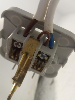

При заземяване, в ефективността има ли значение общата мощност на уредите - когато е свързан само един уред или всичко в цялата къща. И по-конкретно, ще бия един заземителен кол за да вържа само един бойлер 2 kw на него ?

Единственият начин да вържеш "САМО" един бойлер, означава да откачиш корпуса му от общия за вътрешната ти инсталация защитен проводник и да заземиш корпуса на този кол, за който си писал - ОПАСНО Е, да не вземеш да я направиш тази тъпотия!!!
Не си споделил, каква ти е инсталацията, но каквато и да е, защитният проводник, освен на бойлера е свързан към корпусите на всички уреди в дома ти. Няма как, току така да заземиш "само" бойлера на някакъв кол, а и всичко друго и то много некачествено и не на подходящото място.
Колкото и просто да изглежда заземяването, на практика не е...

Аз затова питам, защото не съм много чат. Кабела е двойка мостови. Заради това, всички контакти из къщата ги отварях и със жичка, както е на снимката ги замасих. Идва един съсед, замерва с уреда, беше добре освен на бойлера. После минава бивш служител на ЧЕЗ , не му се занимаваше да го прави и каза, че най добре ще е да бия един кол и с кабел го вържа за металния корпус на бойлера, той фабрично си има заварена приставка с болт за заземяване. Каза, че каквото и друго да правя няма да е гаранция при една авария. Примерно паднат клони върху жиците и ги оплетат. Нали това е правилният начин : Кол, кабел и връзвам за корпуса на бойлера ?
И тук си направил едно голямо НИЩО...
Видимо от снимката въпросната жичка е с по-малко сечение от това на мостовия проводник.
Нещо което е недопустимо!
(Дори не "забелязвам" че въпросната жичка трябва да е със син цвят на изолацията...) :)

нед юни 15, 2025 10:53 amMohicanSQL написа:
Формално, това е правилният начин или по-скоро един от правилните начини. Само че, има някои подробности.
Това заземяване може да бъде свързано с неутралния проводник на инсталацията, а може да бъде отделено от него. И двата случая крият определени рискове и предимства.
Ето една скорошна тема, в която се обсъжда, какво може да стане в различни ситуации:
viewtopic.php?f=11&t=73966
После следва проблемът с надеждността. При влошаване на проводимостта на почвата, корозия на коловете, корозия и замърсяване на електрическа връзка и други подобни, може да се окаже, че бойлерът не е заземен или е заземен некачествено.
Защитното зануляване все още е валиден начин за постигане на безопасност при старите, вече изградени инсталации. Там също има компромис. Не съществува някакво идеално решение за защита, което да изпълним и да кажем, че вече сме абсолютно защитени. За това използваме мерките за защита, приложими към конкретния обект.
Правилната дума е занулих.
Но може би освен контактите и бойлера ти не е бил занулен.
Занули го и него.
С проводник със същото сечение като мостовака. Като свалиш капака ще видиш означено къде да го свържеш.
А от какъв материал ти е водопровода?
Железен или ППР?
ПП А бойлера на щепсел ли е и в занулен контакт ли е?

Нямало е кой да занулява. Бойлера го слагах Аз, а във всеки контакт като бръкнех с фазомера и допра до жълтите скоби, които стърчат навън от контакта и фазомера светваше. Това го оправихме със жички на всеки контакт. Само бойлера не е в ред въпреки, че и на него сложих жичка. Пращам ти снимка, бойлера е на щепсел, а тази жичка, която съм я сложил би трябвало да върши някаква работа - ако това имаш предвид под занулен контакт. Тръбите са ППР, но казаха, че тока може да тръгне по водата в тръбата.
