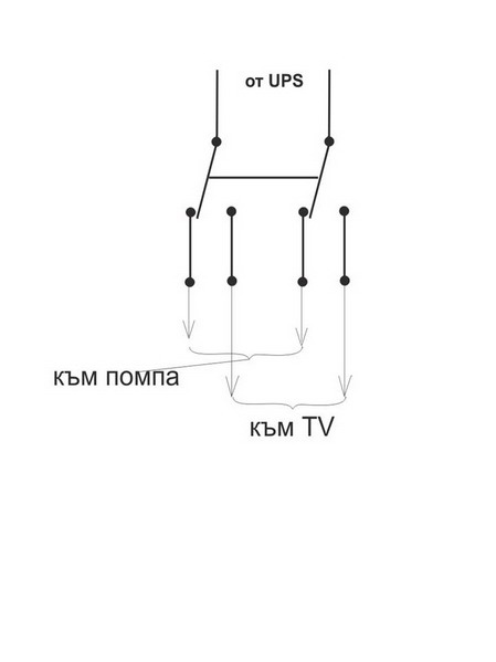

Вчера пак спира тока и докато стоях на тъмно си мислех как е правилно да се свърже UPS-a към ел. таблото, така че като спре тока да мога ръчно да превключвам на UPS. Предполагам, че има някакво у-во, което е направено за тази цел, но нямам идея как се казва и какво да търся, а и каде да го търся. Става дума за домашно ползване и за малки мощности.

Благодаря за бързия отговор. Тази идея ми е ясна, но искам да имам контрол кога да се ползва. В момента UPS-a се грижи за водната помпа на камината. Но искам да го бодна и в таблото и да мога да го пускам и спирам. Някои път ми е важно да ми върти само помпата, а друг път мога да си позволя да разредя акумолатора за да гледам ТВ. Това което търся е нещо като разделите, които има две или три положения и може да свърши тази работа.

Като ще вързваш UPSа към таблото трябва да предвидиш изключване на нормалното захранване от мрежата, което да става заедно с включването за да не обърне краката някой елмонтьор от енергото дошъл например да рови в електромерното ти табло и не очаква подаване на обратно напрежение от UPS.
За включване на UPSи и генератори директно към мрежата се иска регистриране в енергото за да знаят от къде могат да им подадат обратно напрежение.

На прима виста ми идва на ум да сложиш 2-3 прекъсвача , на които да захраниш паралелно от акумулатора /UPS-са/ входовете , а на изходите да навържеш консуматорите. Ще се получи нещо като паралелно апартаментско табло . Така ще включваш само необходимите ти в момента
Колегата Mirk междувременно е пуснал пост и наистина е важно дали захранването ще е разделно или общо . Доколкото разбрах захранващата верига /кабелите от UPS-са / ще е отделна , но е добре да се изясни

Не е ли най-лесно с един двуполюсен превключвател. Ако го вържеш към общата схема, ще имаш проблеми, тъй като имаш хлдиник, фризер и всякакви други у/ва, които са вкл. постоянно в мрежата. Освен това помисли какво ще стане, когато се възстанови захранването....
New Microsoft Office PowerPoint Presentation.jpg (12.53 KиБ) Видяна 8039 пъти

Шнаидер Електрик предлагат готови устройства за ръчно включване на резерва: два товарови прекъсвача с взаимна блокировка на управляващите лостове което е идеалното решение.
Единия прекъсвач се захранва от мрежата а другия от UPS, а изходите и на двата към захранващата шина на таблото.
Същото може да се постигне и с два контактора но взаимно блокирани електрически и превключвани ръчно с ключе тип ЦК (предполагам доста по-евтино решение). След ръчното превключване към UPSа можеш да изключиш ненужните токови кръгове от съответните им предпазители.

Ключа предлаган от Johny е добър вариант, също така можеш да го сложиш и на захранването на таблото но тока му трябва да е съобразен с нормалния режим на работа на инсталацията ти например от 40А нагоре.
