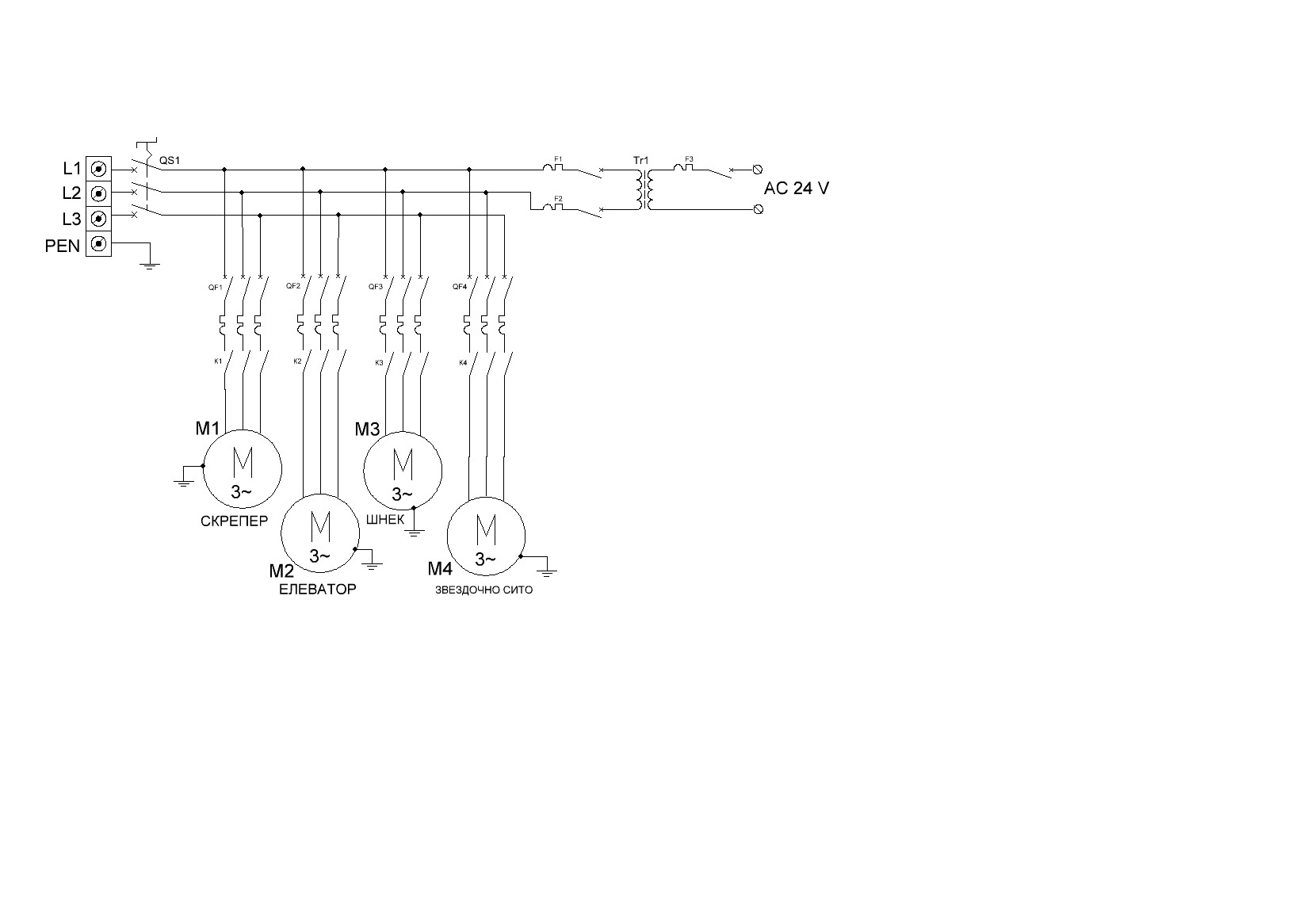

Здравейте! Предстои ми преработване на 2 табла за управление на електромотори. Таблата са за 8-10 мотора, но ще се сменя всичко,бутони, окабеляване,контактори,защити и ще се добавят АП'та за всеки мотор поотделно,защото освен главния няма нито един друг предпазител. Някой занимавал ли се е с такава работа че да ме ориентира долу горе какви пари мога да му искам. На работа правим такива табла,обаче това е частна работа и не мога преценя какво да му взема на човека за труд
Цена само за труд,без материали. Няма електроника в тях,освен честотни управления по 1 на табло. Благодаря предварително,Приятен ден!!!

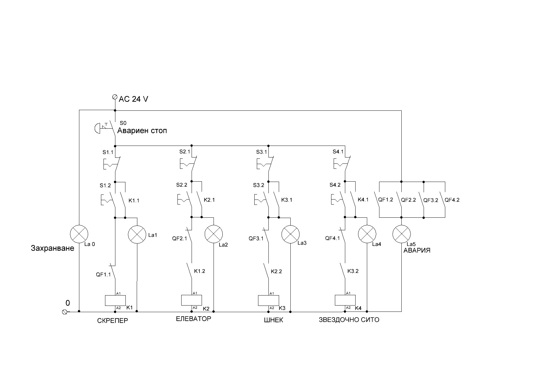

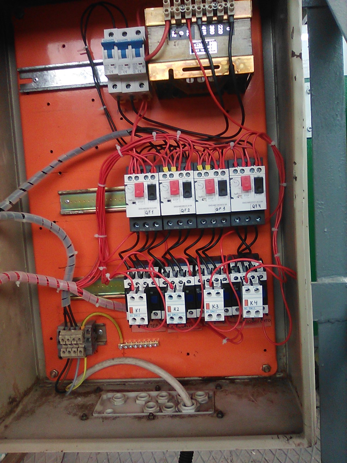

Последното табло, което монтирахме миналата седмица:
=демонтаж на старите неща от таблото
=монтаж на:
-четири моторни защити
-четири контактора
-четири групи бутони пуск-стоп с лампи на пусковите бутони
-авариен бутон
-пакетен ключ
-две сигнални лампи
-четири редови клеми и нулева шина
-три монофазни предпазители
-трансформатор
=опроводяване
=монтаж на място и опроводяване на два от двигателите
=изготвяне на схема и надписи
=друга дребна услуга, извън тази задача
За всичко това поисках на конкретния клиент 240 евро. На друг клиент цената нямаше да е същата...

пон мар 30, 2026 10:45 ambatkoce написа: Последното табло, което монтирахме миналата седмица:Благодаря за бързия отговор! И аз някъде към 300€ мислех да му взема
