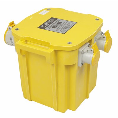

Не мисля че са евтини обаче .А и незнам дали има в България.Моят го взех за около 120 Е.Могат да се направят в това съм сигурен
Това имаш впредвид нали?

housedoktor, това на снимката е много добре изработено. Имали го у нас.

mirk написа:Споко ако работят със специален преобразувател 220V/50Hz към 110V/60Hz какъвто може би е този жълтия от снимкатаПри колекторни двигатели май не е голям проблема с честотата.. Ама с най обикновен трансформатор 220/110V без преобразуване на честотата ми се струва че няма да развият номиналните си обороти.
