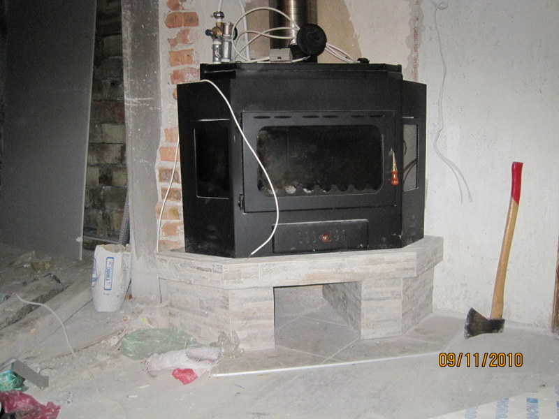

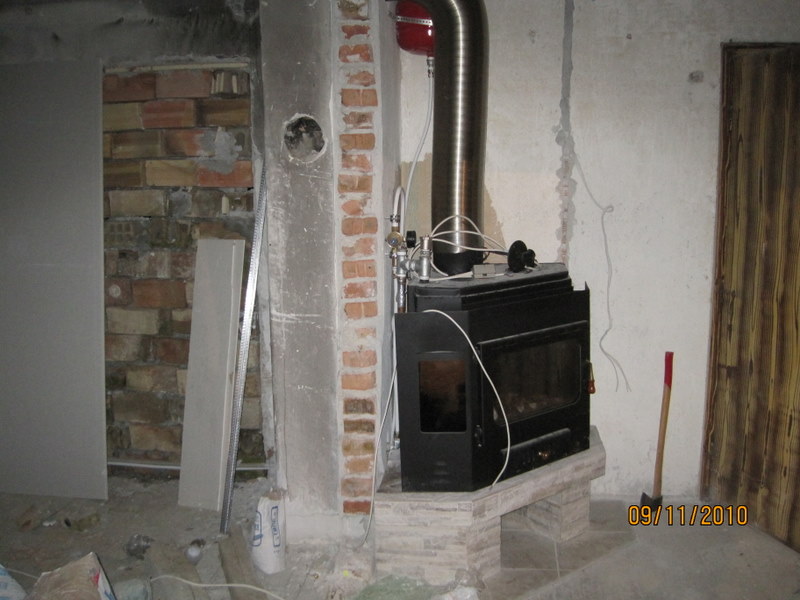

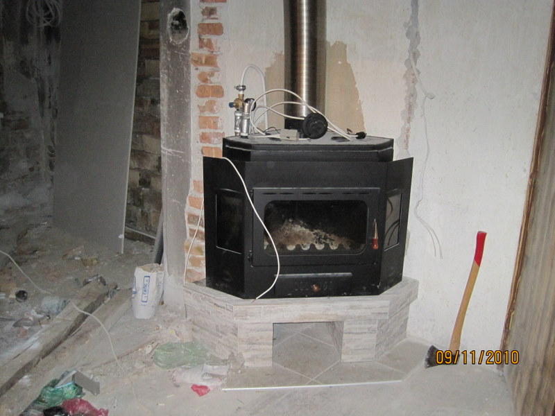

sepultura - специалист
:-D И моето решение (на половина завършено) :-D
PictureWizard 001.jpg (103.35 KиБ) Видяна 30586 пъти
PictureWizard 002.jpg (100.55 KиБ) Видяна 30586 пъти
PictureWizard 003.jpg (100.12 KиБ) Видяна 30586 пъти
lordmails - специалист
Ако можеш според мен е по добре да преместиш разшитрителният съд от там където е в момента. Иначе няма как да го обслужваш,като го затвориш с картона.
