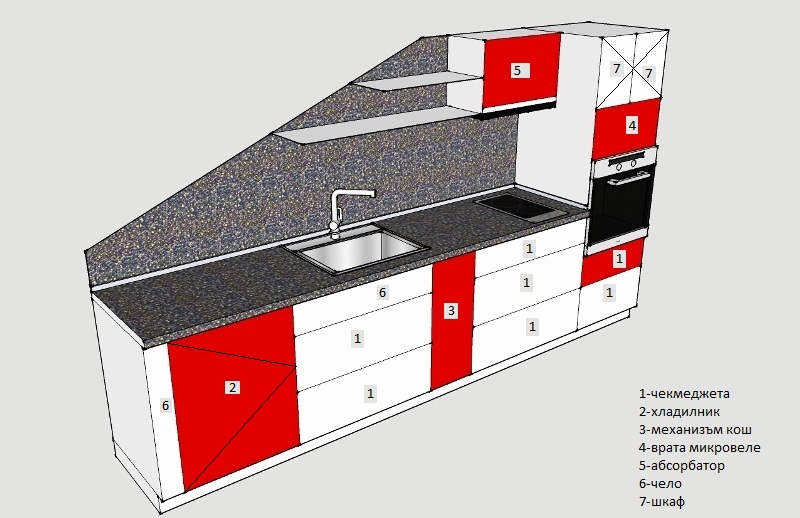

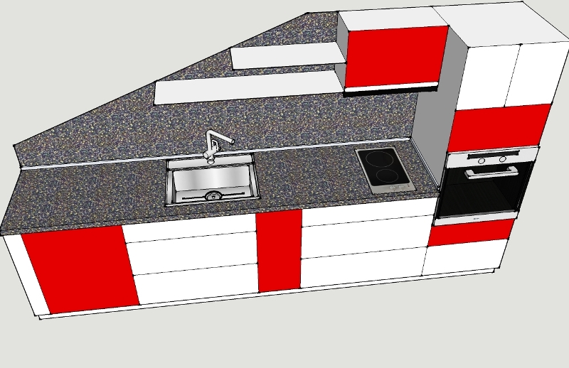

Ето ти набързо една добра основа за твойта кухня ... съобразена с всичко. Включително височина и т.н.
Размера е 1:1 с реалния при теб.Събира 3 пъти повече неща от твоя план и е адски лесно обслужваема. Дори и в най-дълбоките кътчета на чекмеджетата ще си ровиш без проблем. Ако са шкафове - не можеш!!! Практичността е гарантирана за всяко нещо в плана. Ако готвиш, или миеш ще ти е ясно. Успех!
yasoo
- Мнения: 242
Благодаря за проектчето
)) но... има едно но.... при този вариант оставам само с 40см работен плот което е крайно недостатъчно място. Като сложим фурната 60см, разстоянието до котлоните и самите тях 40см става метър а мивката ща-неща трябва да започва на 140см от дясната стена
Другото което е не мисля, че хладилника трябва да е забит най в дъното.... това е едно от най-използваните неща в една кухня. Че всеки път човек се навежда за да извади нещо от него то това е ясно, но удачно ли е и да правиш 2-3 крачки допълнително наведен
Благодаря пак, утре ще помисля и над този вариант пък да видим какво ще излезе
FMaster
- Мнения: 287
Значи за хладилника - го ползваш винаги наведен ... застани отдясно на него където ше стоиш и се пресегни да извадиш нещо ... наклона ти идва естествено. При всяка кухня хладилника ти идва завършващ ... дори и при най-големите кухни. И крачките са повече, но при теб е крачкА с протягане, няма какво да те притеснява.
Колкото до работния плот ти е напълно достатъчен. От ляво на мивката около метър, отдясно до котлона около 70см. (ефективен).Грубо при въззможен около 2м. ефективен плот ще ползваш една трета от него (мивка и котлон пречат) иначе една втора, ако фурната ти е на земята, но губиш адски много полезно място за какво ли не ...

FMaster
- Мнения: 287
yasoo написа:Да за хладилника се ядва ама работния плот не е 70см а 40см! ;) Сметни го пак.... мивката започва на 140см от дясната стена...Аз съм го сметнал ... новото разпределение на площта не е по твойте сантиметри. Съобразил съм се с габаритния ти размер само. В десния и край таванната височина е 185см а към средата е 175см. Това е възможно последното (най-близко) място за монтаж на мивката от лявата стена, освен ако женати не е 1,60м.(тогава може да мине още в ляво) и ти не я ползваш
