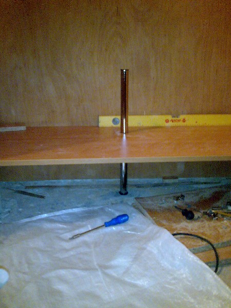

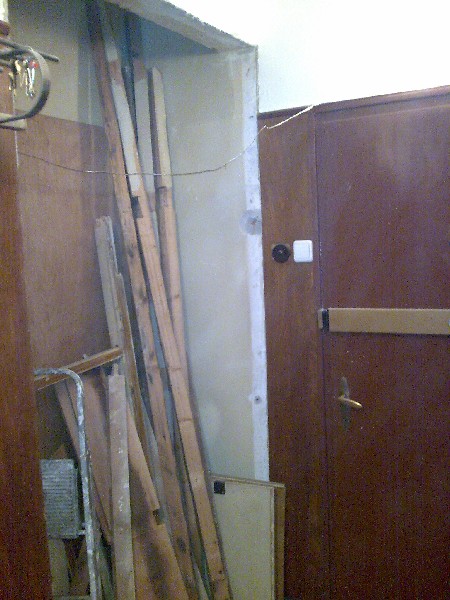

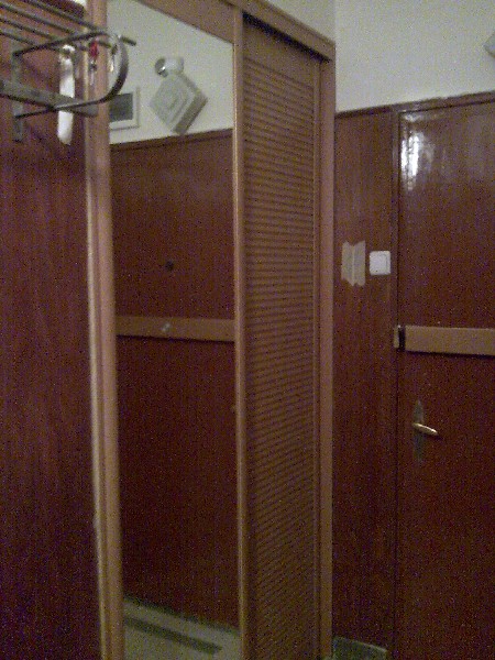

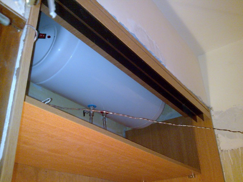

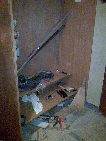

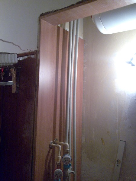

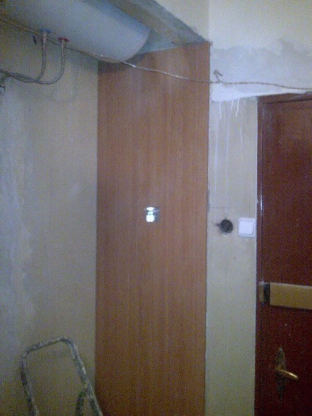

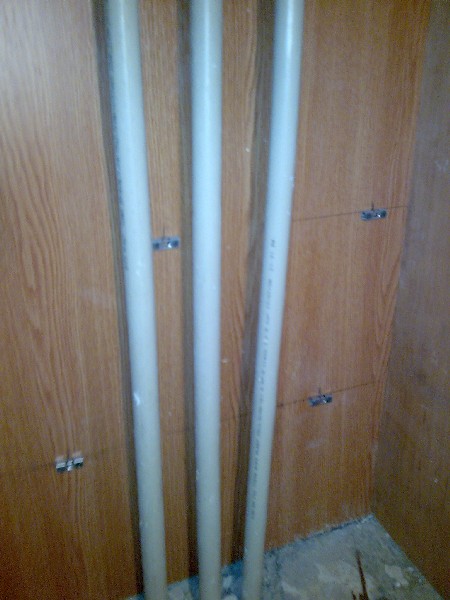

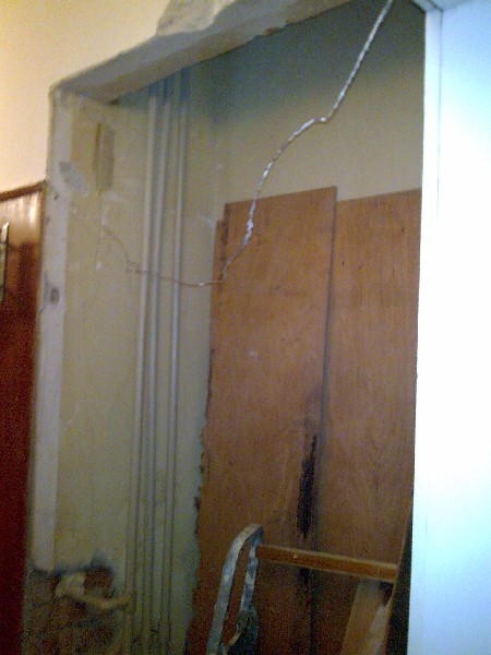

Това спретнах зимата за майка ми, не съм го поствал досега, защото ме мързеше да свалям от телефона и да намалявам.Сменях щранговете за вода и ги изкарах извън банята,исках да сложа и бойлер за зор заман, така че се наложи старото дрешниче отпреди 40 години да рухне набързо и да измислля нещо прилично.Колега беше помолил за идеи за гардероб с плъзгащи врати, така че си поиграх и качам снимките тук.Имаше един основен поблем-заради тъбите не ставаше са се сглоби кутия и да се пъхме росто вътре, та се наложи страница по страница и рафтовете да държат конструкцията.Тъй като всичко е много плътно до стената и мойто недолюбване на системата минификс в домашни условия минах на вариант сглобка тип "трапец", изцяло външна, само с винтове и с голяма сила на стягане една към друга на плоскостите.Идейката откраднах от един румънски гардероб който купих за себе си, беше на страници, сглобяващи се с въпросния "трапец", и ми хареса много като устойчивост.Вратите са на Негова стил, най-красивия според мен профил, заоблен фурнирован и платно тип"скара" или аз не помня очно как се водеше, но това винаги ми е била асоциацията с врата на дрешник или гардероб.

sasooooooooo - "специалист"
Всичко ти е много хубаво, ама къде ще се оттича възвратния клапан. Предвиди го сега, за да не ти цъфне после гардеробчето :-D
Spokoiniq - майстор
Бойлера ще се ползва само за дните на профилактика(10-15 дни макс), като за това време ако се наложи-шлаух и бутилка от 3 литра примерно в гардероба долу.
тонито - специалист
sasooooooooo написа:
този клапан винаги ли тече..
Spokoiniq - майстор
На моите бойлери не тече , явно Светлю Ш. си намира подходящите :lol:

kuuuuuul - майстор
Много е хубаво,вратичките от какво ги направи? :2thumbs:
Spokoiniq - майстор
Negova style , не съм аз, само ги монтирах :)
